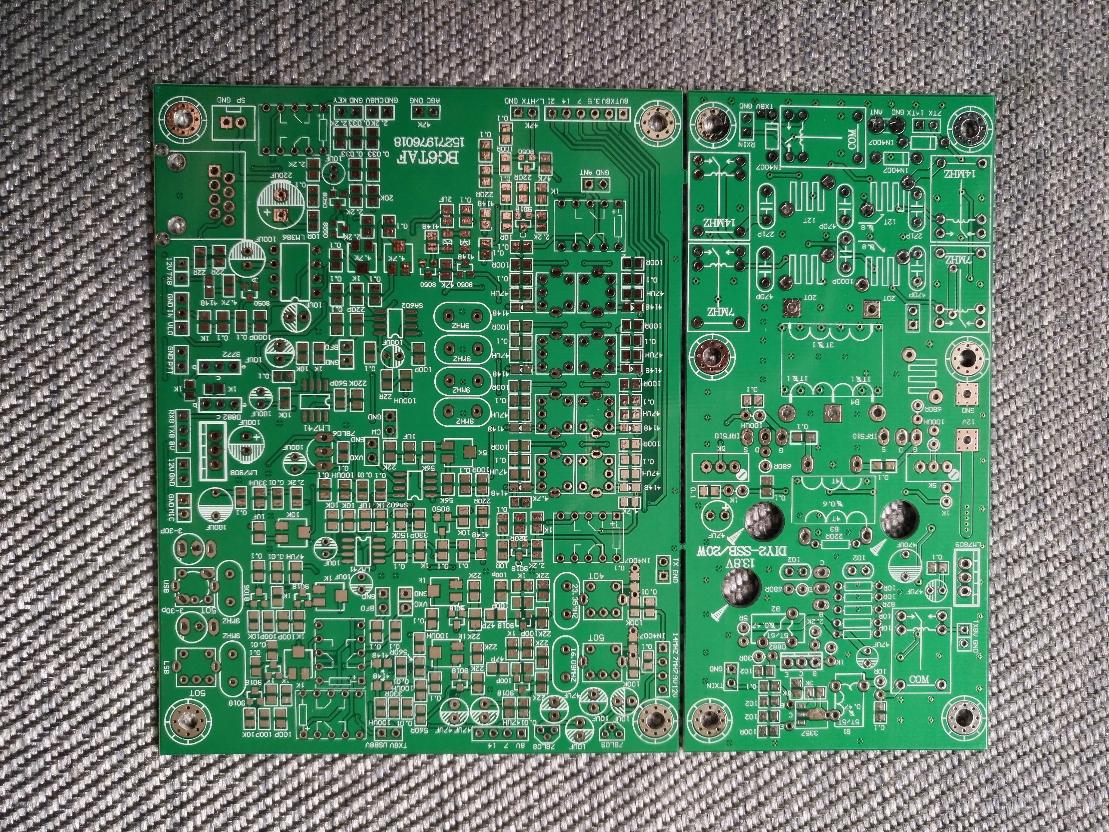

自己酷爱动手在业余时间先后制作了不同版本的DIY短波电台。这是近段时间自己设计制作的二波段段波电台,7兆、14兆晶控本振,上下边带都是独立的电路互补干扰。小信收发板和发射板分开设计便于安装调试,带通部分已经设计成四个波段的如果使用DDS再加二个低通滤波就是四波段DIY 电台了。发射功率15-20W之间,样机已在野外是几,效果达到满意。

发射部分正在安装。

不错,电路板和焊接都很规范,学习了!

支持。楼主中周是自己绕指的还是成品中周?

9018做的中放

本振频率幅度都可以调节
