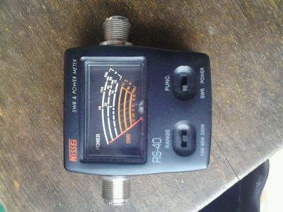

接法:车台-驻波表-馈线-天线,天线是4米棒杆新的,中心频率。5w时1.2,20w2.0左右,40w更大,这样正常吗

驻波表不正常。换天分来测。

驻波太高,天线馈线损耗太大,接触不良或短路等等

1)可能有绝缘不好还贴得近的地方。小功率没问题,大功率就直接本来绝缘的两边放电导通了,当然驻波就变了。曾经在手台的电感上遇到过。
2)可能电容性能不良。小功率没问题,大功率就电容严重发热参数漂移。再大功率直接烧掉了。曾经在车载天线遇到过。

驻波是一种比值,不随功率变化而变

全新棒杆  广东佛山和任丘的,可以排除棒杆原因,再就是驻波表有问题了

这个表啊,我觉得不是很靠谱。。。
我也淘了一个。

这个表,用过一次,连续测一个小机器的输出功率,数值一直在缓慢上升,几分钟内从6W升到8/9W。开始还以为机器问题,换个表测才知道这货的鬼

不要RS的,换R&S的。
