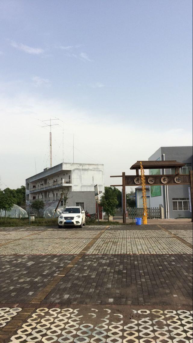

二、天线

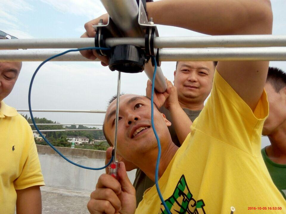

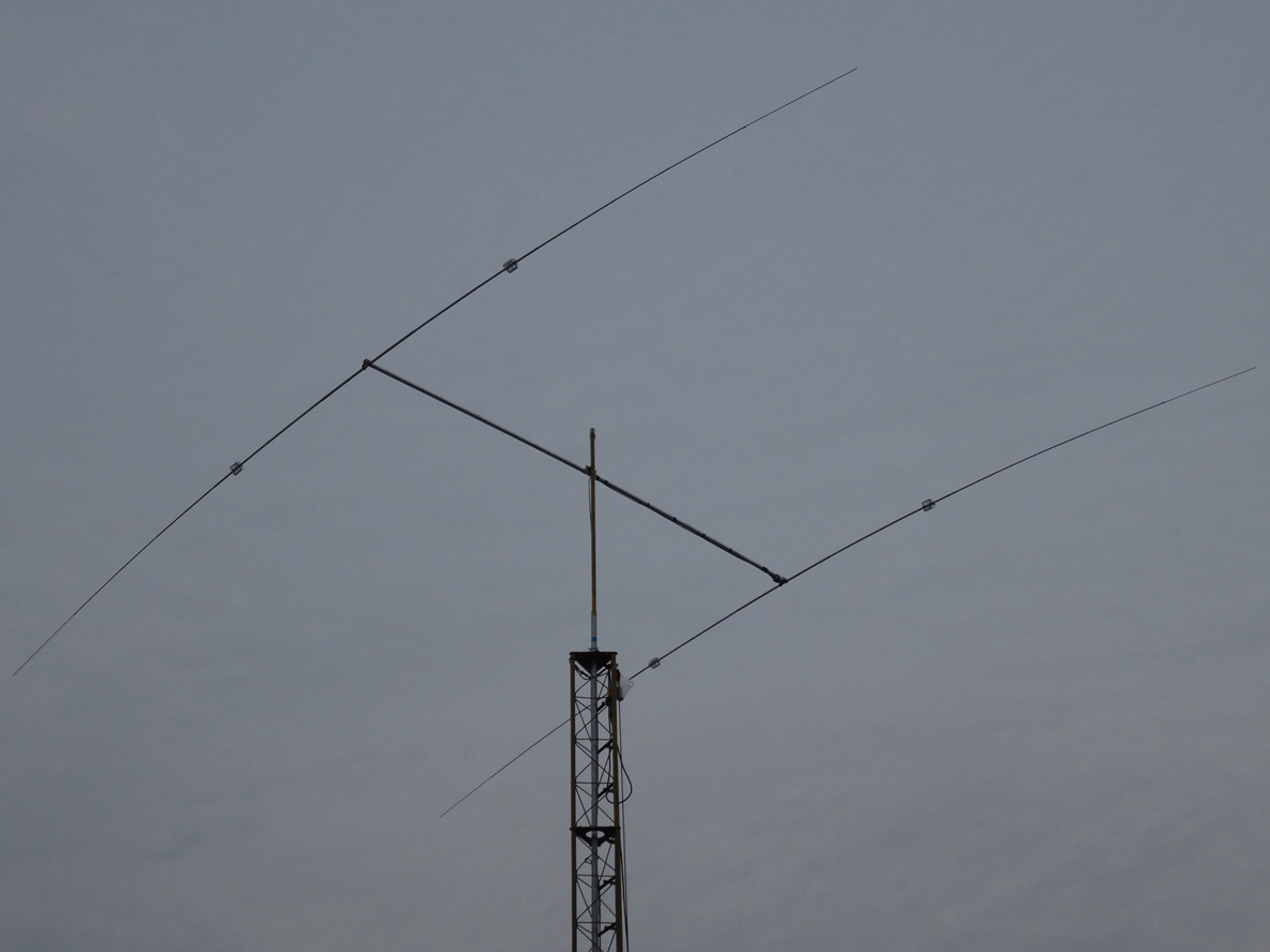

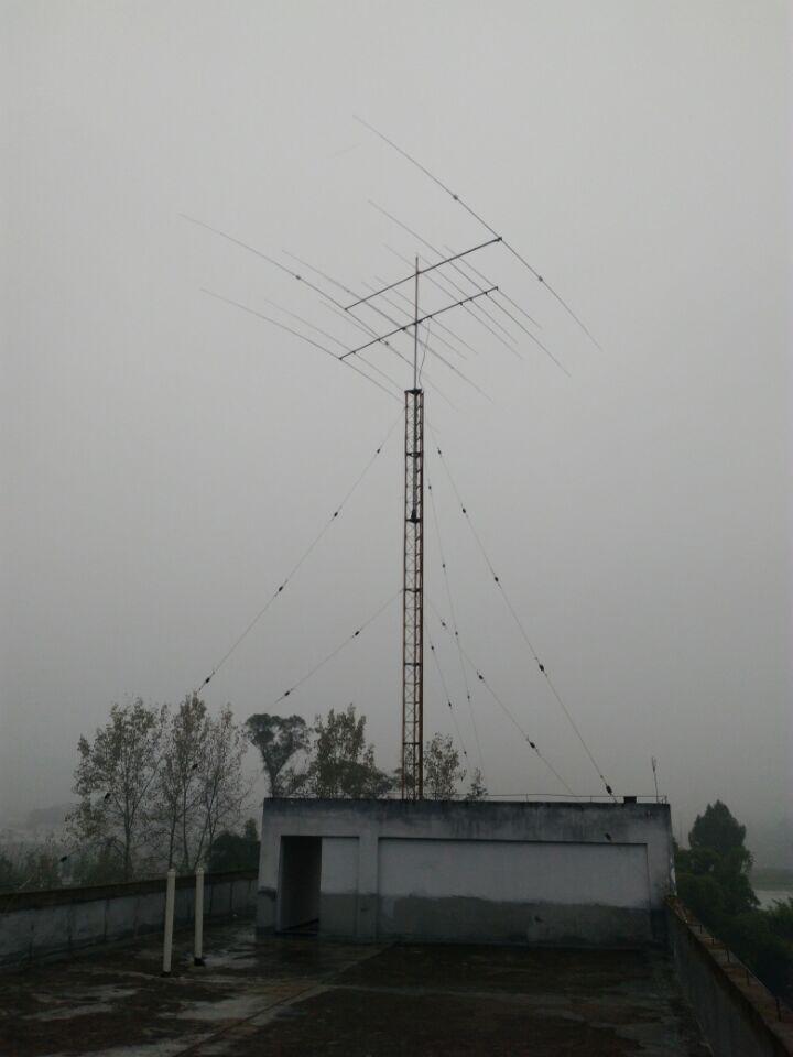

    本次比赛主力天线为国内爱好者BG5EHX自制的Y3C11Y40H2八木天线。BG5FCHG8直立天线(用于接收),自制的80米波段DP天线。2副八木天线经过BD8SZBH8FBU上月休假时安装架设和精心调试后,效率高,方向性很强,在不使用天调各波段驻波控制在2以内,在这次比赛中发挥了重要作用,不愧国产精品。2副八木天线和DP天线架设在距楼面14米高的铁塔上,辅助接收天线为G8直立天线。
          Y40H2、Y3C11八木天线
              G8天线
     BD8SZ调整Y3C11八木天线

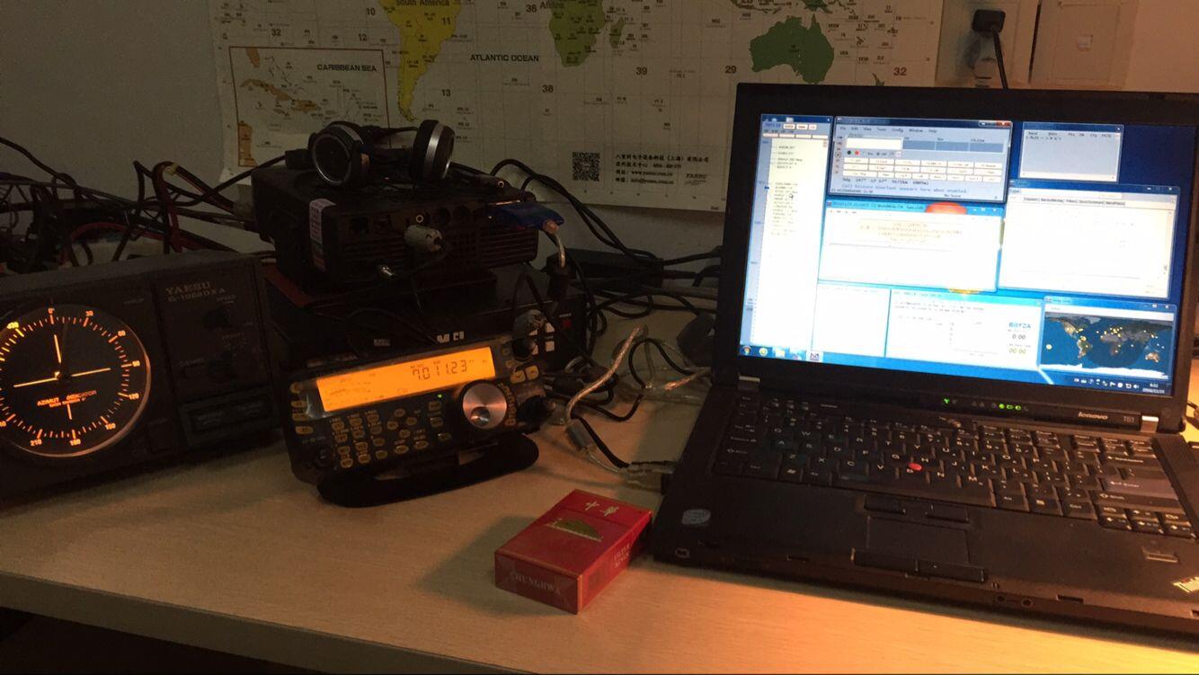

    此次收发信机使用建伍的TS-480AT短波基地电台(BA8CY提供),发射功率为100瓦。SDR解码设备为BA8CY提供的SRL QS1R多波段接收机,连接辅助接收天线G8直立天线,同时可解码5个比赛波段。QS1R在一台电脑上独立工作,使用cw skimmer server软件解码,解码节点数据通过局域网传输给控制TS-480电台的电脑,由比赛软件N1MM调用并显示再band map图中。SDR接收保护设备为国产BG6JJI牌“灯泡”接收机过载保护器。设备的连接和软硬件调试,主要由电脑高手BG8FT在赛前晚上远程调试完成,现场由BH8FJA负责维护,比赛全程未出现任何故障。
             BH8FJA正在调试SDR

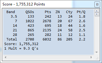

   这次比赛QSO数量为2708个,其中3.5133个、71022个、14423个、21865个、28265个,申报分数为1755312分。
               分数汇总

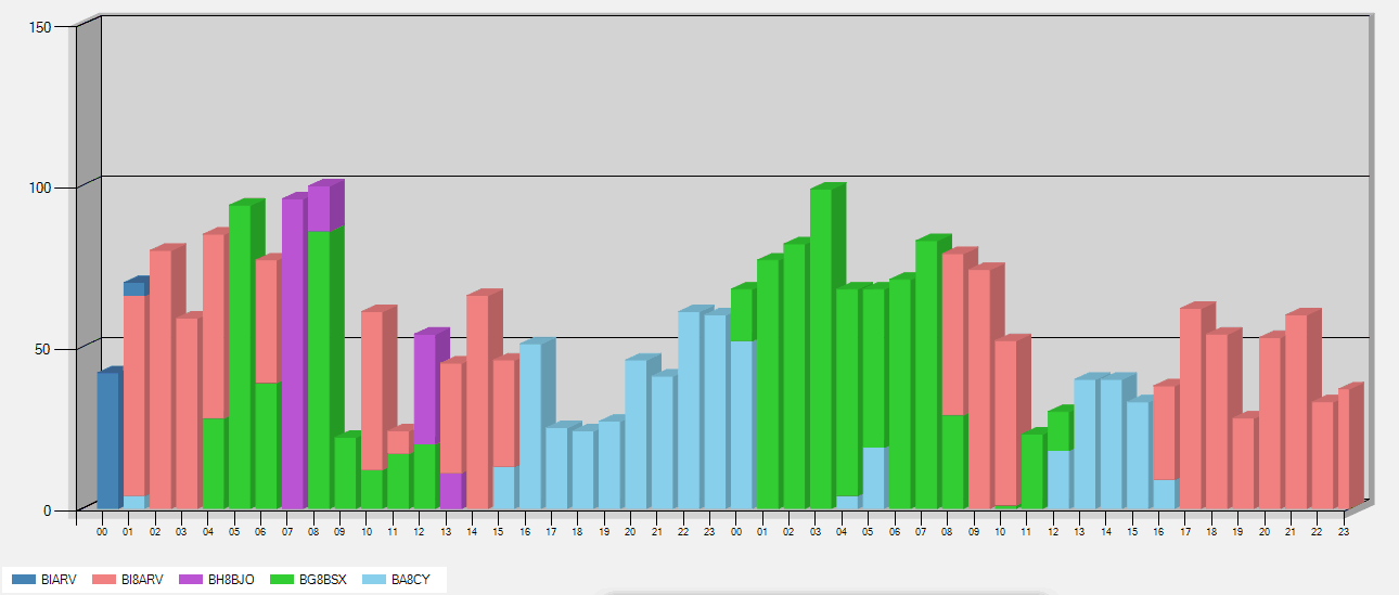

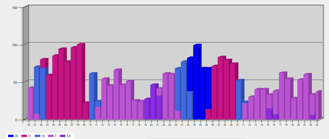

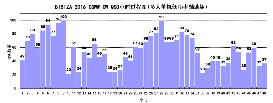

          各波段QSO小时过程图
          OP QSO小时过程图
