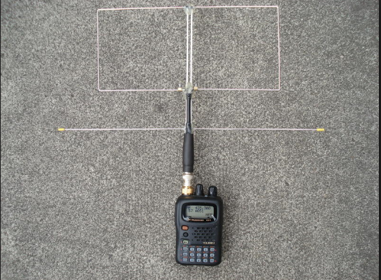

老外网站无意间看到的,国内很少见。貌似一个ham 2000年发明的,国外多用来打星接收用。感觉自制很简单

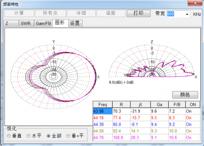

什么频率,我仿真一下看看

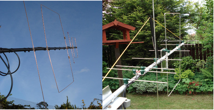

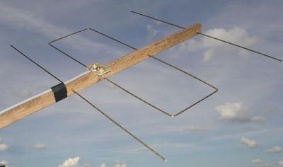

我感觉也是方框加反射器, 老外还有加引向器的。关于增益,头人说相当于4单元八木,普遍认为4.5dbd 约合6.5dbi吧。一般moxon 6dbi  2单元hb9cv6.5dbi  但是cju的匹配方式和制作比hb9cv简单多。

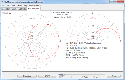

只看该作者 9楼 发表于: 2016-09-19
自由空间增益约为6.5dBi。前后比大约9dB。
距离地面1.5米地面上增益约为9.5dBi。

只看该作者 10楼 发表于: 2016-09-19
icc真厉害,用软件模拟了。刚才翻出去转了转,有老外的详细实验,可是不知为啥论坛发不了图。

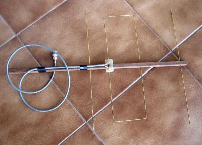

只看该作者 13楼 发表于: 2018-09-01
按老外原帖做了一个,效果不错,可以说很惊喜。
感谢楼主分享带引向器的版本。

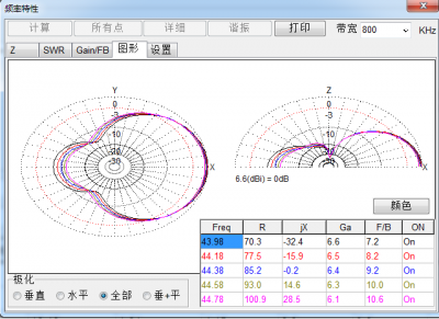

回 bg4icc 的帖子
bg4icc:[图片]
距离地面1.5米地面上增益约为9.5dBi。 (2016-09-19 21:19)
这个是啥软件? 求个链接
