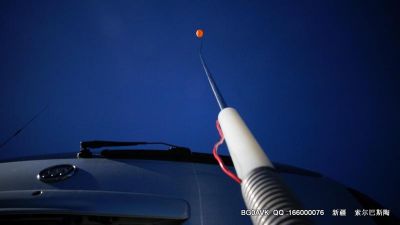

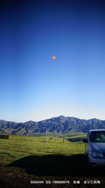

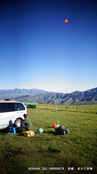

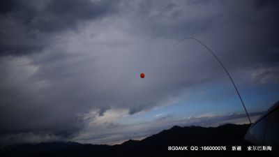

2016.6.25日--2016.6.26日  BG0AVK与BG0ANOA前往新疆昌吉州的索尔巴斯陶景区测试氦气球天线。
这里一向是哈萨克牧民的冬牧场,海拔高度2700m,草原开阔,可平视雪线,水草丰茂,周围峰峦叠嶂,满山苍松翠柏,一派郁郁葱葱。偶有一两顶白色牧帐点缀其间,那袅袅升起的炊烟,那悠扬委婉的牧歌,更增添了景区的诗情画意。当地哈萨克牧民的许多娱乐盛会诸如阿肯弹唱赛马叼羊姑娘追等,常在这里举行。
http://www.caac.gov.cn/XXGK/XXGK/ZCFB/201511/t20151104_10896.html
我国对气球有明确的法律规定。
其中《通用航空飞行管制条例》规定:第三十七条升放系留气球,应当确保系留牢固,不得擅自释放。
     系留气球升放的高度不得高于地面150米,但是低于距其水平距离50米范围内建筑物顶部的除外。
     系留气球升放的高度超过地面50米的,必须加装快速放气装置,并设置识别标志。

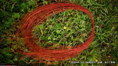

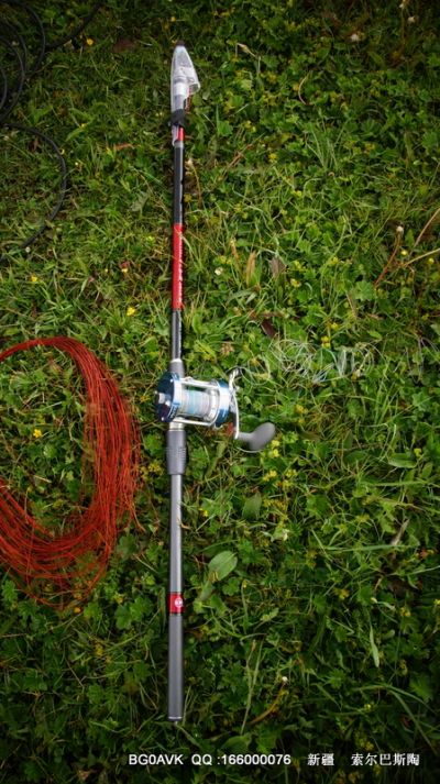

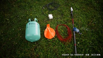

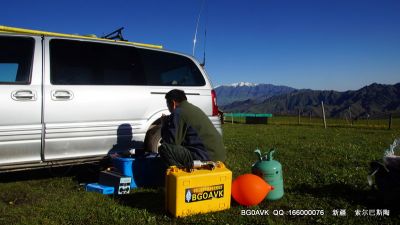

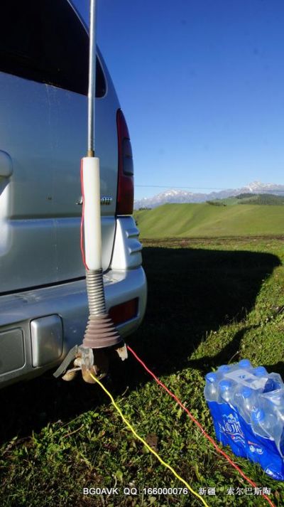

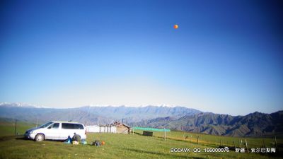

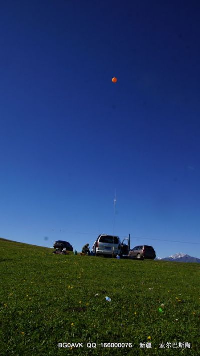

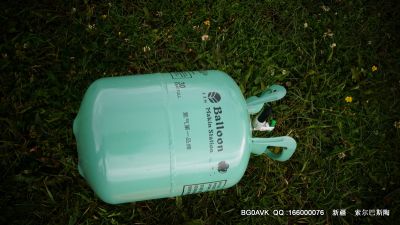

设备:ICOM  IC-7000电台   AH-4天调   AH-2B鞭状天线杆部分换成5.2米拉杆天线   0.57漆包线100米  氦气  13L   1.8米气球   13.4V40AH 电源   海钓矶杆  6号8编PE鱼线

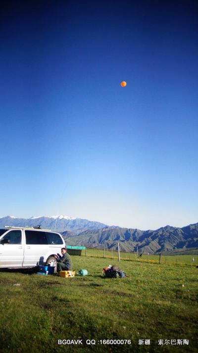

25日下午天气有风雨,气球无法垂直上升,形态如同放风筝。

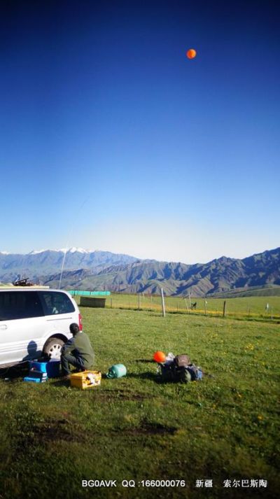

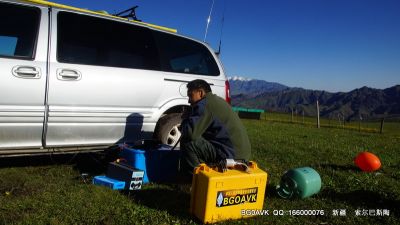

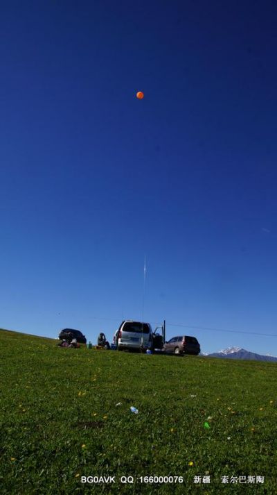

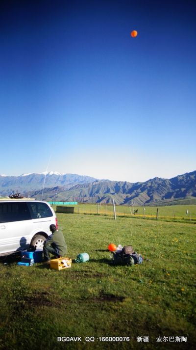

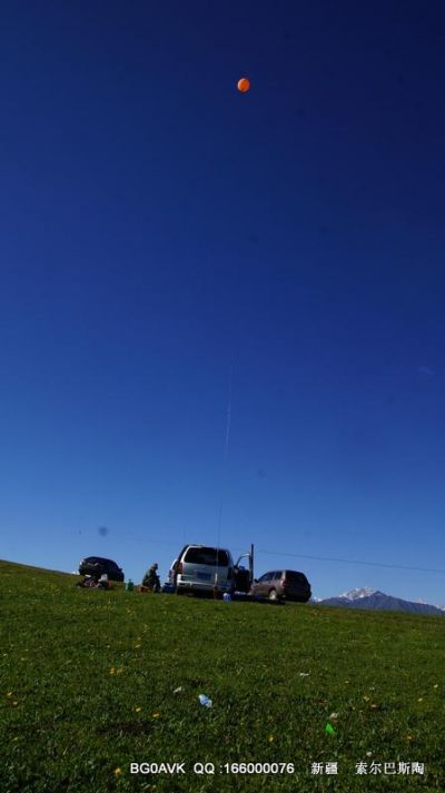

26日天气晴好,微风,气球可以垂直上升。

26日正当新疆台网(每周星期天上午7.070)时间,与BG0EY  BG0AXS  BG0APZ  BG0ACT  BG0BPZ BG0BRZ BG0ADR BG9SZ BG0EE BG0BD  BG0BTE  BG0BQL BG0ABZ BG0AUK BG0EZ  BG0AUV UA6XQ  DH6KOK BG6OPG  BG1QQT E4KF  EA2RCP    QSO

使用气球作为升起天线的运载体,是一个非常好的方法!!
不知道效果如何?
能详细讲讲天线的调谐和通联的情况吗?

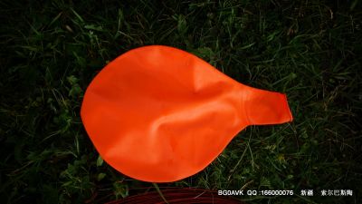

氦气加运费118元,气球6元,0.57漆包线100米20元。氦气一次用完,不可回收,气球在放气时爆炸,并无危害。

天调是自动天调,只需按下IC-7000面板上的TUNE,QSO清单在楼上请看。总体还算理想,接收非常好,对方说弱信号时信号会有波动,估计是由于气球飘忽不定造成的。本次由于气球升力不足,只初步尝试了一条20米的漆包线,其他预备测试科目暂时搁置。

有少许地网
