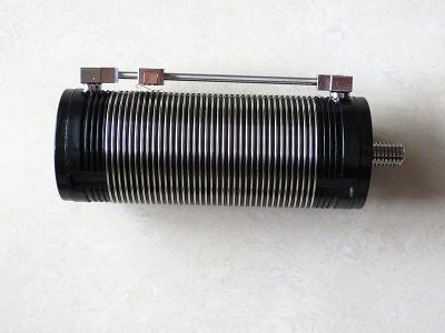

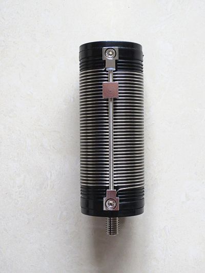

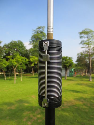

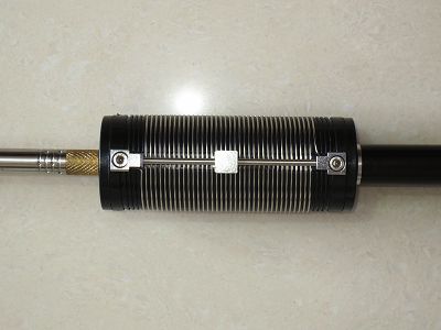

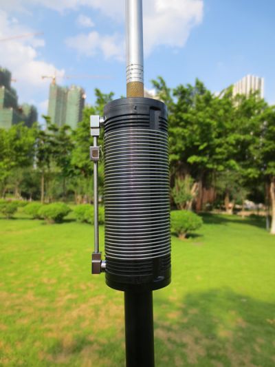

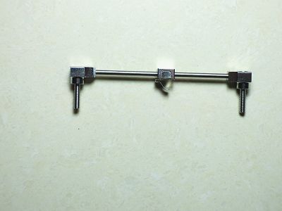

滑动调节器用以取代原来jpc-7和pac-12上的调节螺丝和插头,让调节驻波变得简单轻巧,在也不用像原来的调节螺丝那样拧来拧去的了,只要用手指轻轻滑动调节滑块就可以了

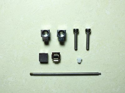

全套滑动调节器包括:
铜镀铬固定座2个滑块1个 弹片1个
不锈钢杆1个  固定螺丝2个 绝缘座1个
全套配件不包括图片上加感线圈等其它的东西,图片只做参考用

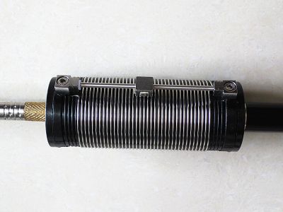

替换原来插线的方法:
拆掉原来的插线,保留固定插线用的螺丝--(因为原来有插线要固定,所以螺杆保留的长度有点长),然后先拆掉线圈没有螺杆那一侧固定线圈的那个十字螺丝,注意用手压住不锈钢线圈,不要松掉就麻烦了,然后把滑动调节器的镀铬座中的一个(装绝缘座的那个)用配给的不锈钢螺丝固定在拆掉的螺丝那里,然后装好绝缘座,把不锈钢杆带螺纹的那一侧拧到另外一个固定座上边,把弹片卡到滑块上,把滑块穿到不锈钢杆上,这时就可以动手拆有螺杆一侧线圈上的十字固定螺丝了,同样用手压住不锈钢线圈的头--注意千万不要松手,散掉就要重新绕线圈了,会很麻烦。拆掉以后就把准备好的不锈钢杆另一头插到之前安装好绝缘座的固定座里面,同时注意滑块和弹片的的方向,让弹片挨着线圈,弹片开口一侧建议朝向线圈带螺杆的方向,把固定座用螺丝固定在加感线圈上就可以了
默认顺丰快递,有需要其它快递的朋友,拍下以后通知我修改运费
注意:使用时让弹片在两个线圈之间就可以,不用刻意放在一个线圈上
