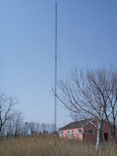

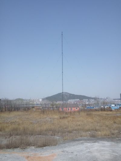

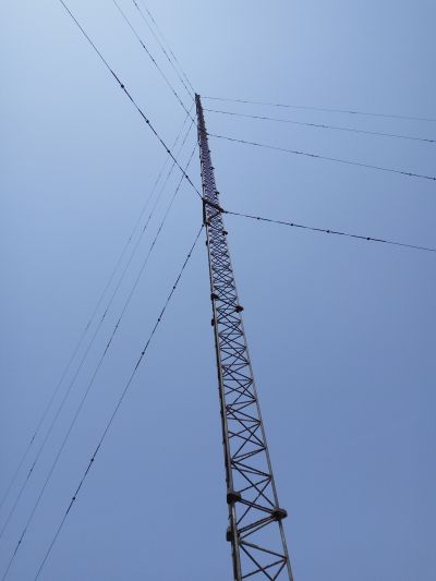

请大家科普下,遛弯时看到的天线,感觉是GP,不过尺寸比较大个头,几十米吧,已经废弃,不知道是什么用处,什么波段

中波广播天线吧

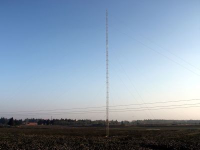

跟我的山顶看到的测风塔一样呢。

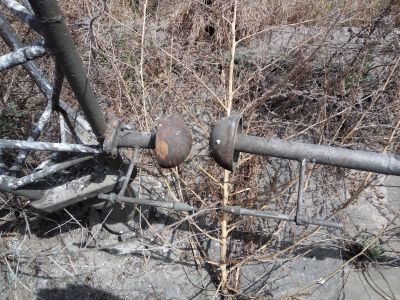

下边的避雷装置有意思。

下面那个球隙是可以通过调整距离来控制过电压的值的

不像是测风的,没发现通信的线缆,光有铁架

测风塔就是这样的,这应该是不用的了,好多风力发电场周边都会有几个这个,或是风力比较大的风口啥的,有时候也会有这个。跟我见过的测风塔一样一样的,最下面的跟地面连接的也一样。不过不我不知道你拍的这个照片是不是有别的用途或是啥的。

野外发射的好天线。

应该是线八木吧   以前不是有人做过吗  不过是小号的 这个好大

北京北边有一个基本一样,高度330米,是气象塔,这个应该也是吧?只是楼主没有照塔根部,不知道,是否相同。

如果单纯是测风塔,为何侧面拉纤被绝缘子分成一节一节的呢?我觉得还是跟发射有关系吧

中短波发射天线。过去干扰地台和转播中央台、省台用的。

百度搜 测风塔就都出来了
