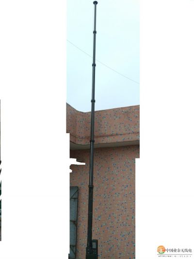

升降杆
电动升降,也可以手动升降,力气很大,负载几十KG没有问题

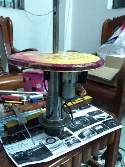

这个旋转器是需要讲解下的
采用套筒方式,外面的套筒不动,
里面的旋转杆转动,
杆与套筒用锥度轴承连接
因此可以承受很大的垂直压力
同时,因为外面是套筒
因此横向的水平方向也可以承受相当的力量
旋转杆顶部套了一个齿轮,旁边的电机也有一个齿轮,用电机的齿轮带动旋转杆的齿轮转动
达到转动目的,
因为没有见过真的旋转器,所以
这个结构是我乱做的,
把承重部分和驱动部分分开
是为了降低难度
同时增加承受的重量,更加安全

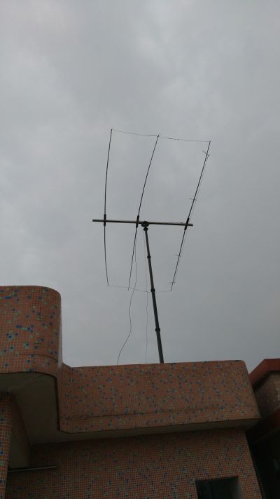

MOXON
天线
14M 是MOXON,21M是感应馈电是2单元八木

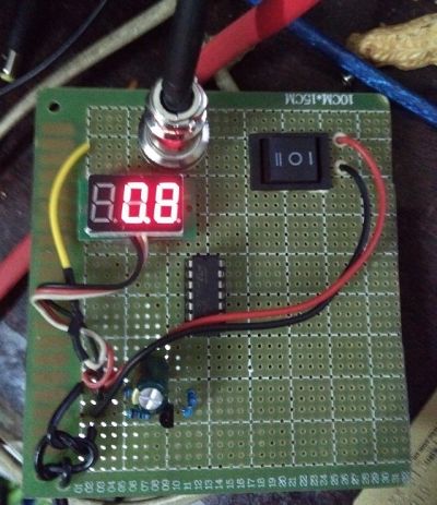

天线旋转器的控制器,就两个功能,1是正反转,二是显示角度
重点讲解下这个东西
这个简单的旋转器控制器
真的是非常简单,但是可以指示360度的角度,精度最多可以做到1度
上面的图是10度,不知道算不算最简单的控制器
透露下原理
非常简单,做论坛上发现很多人做旋转器做不下去的主要原因,
就是因为把事情搞复杂了
原理如下
旋转器上面,有一个360度的电位器,电位器走一圈是360度
阻值变化从0-5K,
控制板上面,一个TL431输出3。60V的电压
此电压连接的两端,就是负极0V端和输出的3.60V端,分别接到旋转器的电位器两端
电位器的滑动端,接高精度的3线电压表。调整好0V天线正北的情况下
电压表的显示数字,就是角度
剩下的电机正反转和限位控制,的就没有什么难度了
看到中间那个黑色的IC了吗?
那个IC是原来就做那里的,跟本电路无关,
是做那里打酱油的
用空上电路图
用上面的东西,
开机的时候,升起天线,跟电台电源直接连接的旋转器控制器亮灯,显示当前角度
左右按动开关,可以调整到需要的角度,即可以收听呼叫、

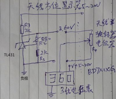

可能是最简单的天线角度指示器
旋转控制器
天线角度指示器电路
原理是用TL431,输出3.60V电压,
此电压加载到天线旋转器的电位器上
因为这个电压显示的数字刚好是360,因此
测量电位器上的电压,即可知道当前天线角度
至于电压表上面数字旁边的那个小黑点。
把数码管那个显示点的那个管脚剪掉就可以了,
但是我的做法是用黑电工胶布盖住。
电源端和输出3.60V那里,可以加个小电解电容,忘记画了

只看该作者 12楼 发表于: 2016-03-24
回 bg8nud 的帖子
bg8nud:电动升降杆啥参数?哪买的 (2016-03-24 11:26)
底座40CM+7.6米,杆子缩回约1米7
电动马达带动
也可以手摇
这个东西比较少见,留意下论坛有没有人出
