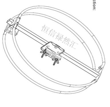

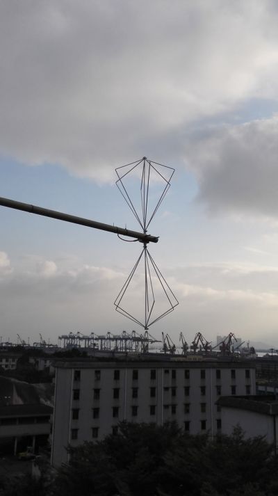

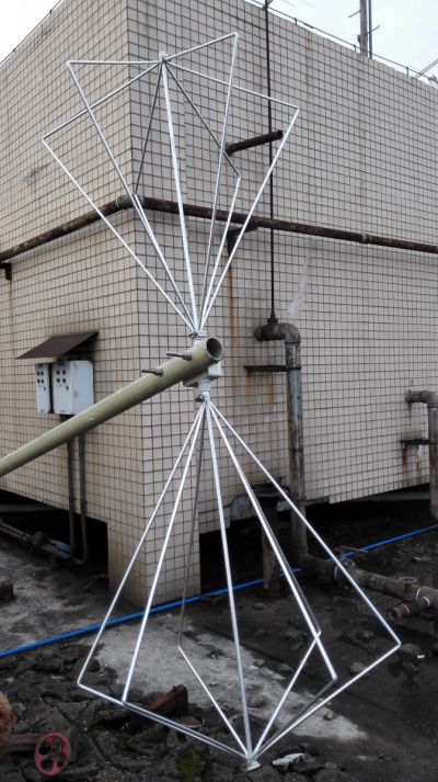

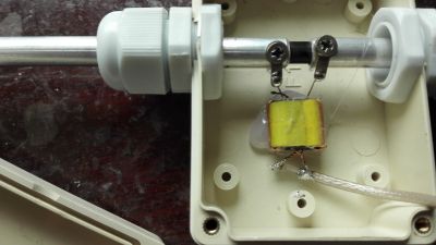

参考外国成品天线的尺寸,加入4:1的巴伦,安装时使用垂直极化,接收效果还是不错的。
总厂1.4M,工作频率88-300MHZ(88-145MHZ要比较好),增益大约0dbi。
成品的样子:
安装好的样子:
内部结构:

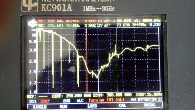

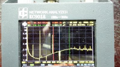

4:1 巴伦的特性0-300MHZ,20MHZ-300MHZ都在1.5以内。
天线实测驻波,最好一段在100MHZ到200MHZ,其他频段驻波较大,但对于接收来说可以接受。
主要考虑接收,所以驻波的情况将就算了,安装后附件的几个机场的调度,都能清楚接收。

参考的天线
双锥天线91239106.pdf (313 K) 下载次数:159
一些细节:
用喉箍来固定。

发射应可以用吧!1:4巴伦磁环不好找了。

接收用巴伦可以用电视机的300:75巴伦代换。

以前搞电视接收天线时常用1/2波长的U型线做平衡/不平衡变换,制作比较方便快捷,但就是带宽可能没有用磁环那么宽。

永远的FM:大佬怎么有雅兴听塔台呢 (2015-12-28 10:05)
这段时间玩电视棒,有一个DISKCONE,效果太差,所以做根双锥。
我发现本地附近很多的FM电台都是垂直极化的,使用垂直计划天线效果好。
