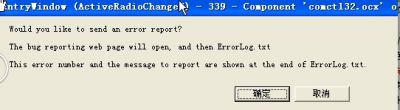

80C 740天线,都是手工操作的,比赛是没用软件。以前安装的nimm软件打不开了,重装不成功。点击后显示下图
求助了,我现在应该怎么办?重新下载?在哪下载好用的nimm?谢谢了。

重新下载N1MM+                  安装后软件自动升级
http://n1mm.hamdocs.com/tiki-list_file_gallery.php?galleryId=7

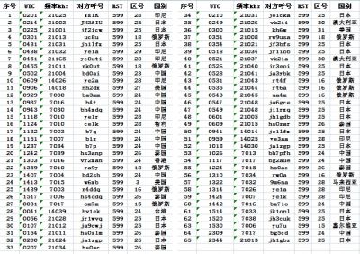

bg5lv:是不是这样的步骤?
1. 把我的excel格式的日志格转换成txt文件吗
2. 然后再按照http://www.cqww.com/cabrillo.htm里规定的格式输入相应的内容吗
....... (2015-12-03 10:44)
建议你用电子表格做好QSO记录部份,前面的参赛数据手工在TXT里做。
上传前得把文件名改为:你的呼号.log
你是不是网络不好使,那个链接我用联通的网络一点就开。

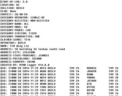

这是我去年上传的.log文件,今天是不是可以利用这个模板,把里面的日志内容换成今年通联的呢?其它的不变。不过“CLAIMED-SCORE: 1216“  这一项好像确定不了
这样上传不知是否可以?

离线bg8srq
2319
只看该作者 19楼 发表于: 2015-12-03
当然可以了,另外电子表格就是OFFICE那个。
