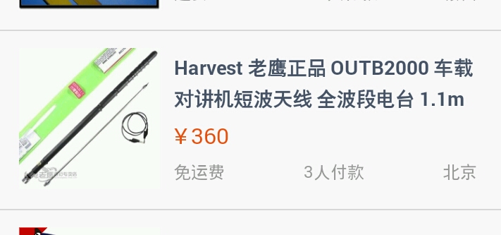

X宝买的这种天线,廉价是廉价,能用不?

啥叫靠谱
估计卖家说能谐振就叫靠谱
效率啊,强度啊,体积啊,你就得考虑一下了

假货超级多,绝大部分都是山寨货,材料差很多的

拿个天线分析仪测一下 谐振就用着
不谐振就退货

全长1 米6,在14MHz以上还可以凑合着用用吧。

应该不会烧机器,也能抄收到强电台的信号,至于能不能呼叫到对方就要看老天爷的脸色了。

呵呵,时老大看清楚,你的是1.6米,楼主转载的照片标示是1.1米。

用香蕉头跳线找频率要配天分仪或电台反复试验且不稳定,长时间在车外不靠谱,下雨就完蛋了,建议用http://www.hellocq.net/forum/read.php?tid=343218

我买了一根,说是正品,但是我怀疑,不管了,自己把下部剖开,调整了几十圈(短路)以调整参数,加了铜箔地网使用效果还可以,居然强过车载仿科顿(也许后者没调整好)。

这种天线需要天分调试,或用天调,效率极低,车载使用,不实用家里

这天线是老鹰2000配地网调谐好了效果还是可以的。29.6曾1瓦通福建和海南。
