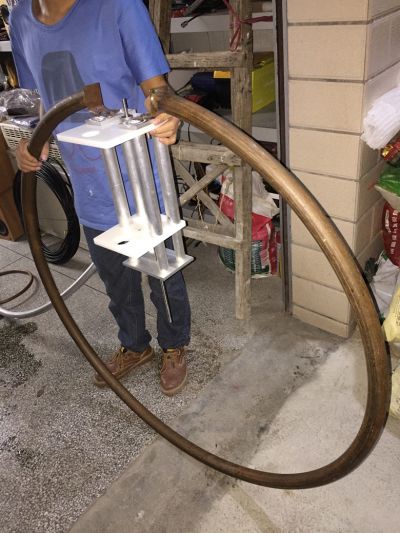

我最近也动了一下。

回 weed 的帖子
weed:我最近也动了一下。
[图片] (2015-08-16 14:02)
好粗啊
纯铜还是????

只看该作者 7楼 发表于: 2015-08-16
200mm 大环小坏
还是200cm??

只看该作者 9楼 发表于: 2015-08-16
回 weed 的帖子
weed:我最近也动了一下。
导体直径多少?

只看该作者 10楼 发表于: 2015-08-16
回  5楼(weed)的帖子
第5楼weed于2015-08-16 14:02发表的:
我最近也动了一下。
看上去大环是黄铜?黄铜电阻率还远不如铝呀

只看该作者 11楼 发表于: 2015-08-16
回 胡线电 的帖子
胡线电:看上去大环是黄铜?黄铜电阻率还远不如铝呀 (2015-08-16 18:44)
纯紫铜,不要小看我做环的资力。

离线weed
8751
只看该作者 12楼 发表于: 2015-08-16
回 bg4icc 的帖子
bg4icc:导体直径多少? (2015-08-16 16:42)
没记错的话应该是35mm

只看该作者 15楼 发表于: 2015-08-16
回 weed 的帖子
weed:纯紫铜,不要小看我做环的资力。[表情] (2015-08-16 18:53)
羡慕 这个环。

离线bg4icc
583
只看该作者 18楼 发表于: 2015-08-17
我从前用八分之七馈管做过,太细,才22.5mm,虽为纯铜,但效率还不够高,仅能到70.%左右,这次我计划搞一个200mm的,铝合金材料,比铝的导电能力略强,加厚铝箔,零点几mm的厚度吧,预计效率能够到85%左右。上述效率均说的是20波段。
