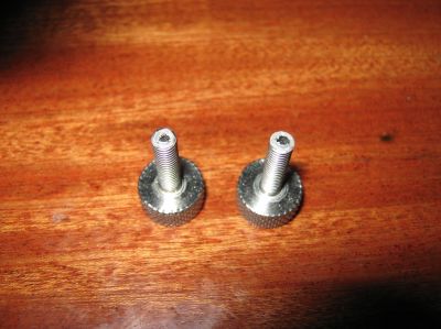

只看该作者 15楼 发表于: 2015-09-12
M2的小磁
离线张珩
445

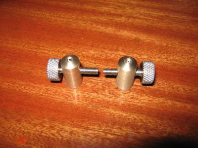

只看该作者 16楼 发表于: 2015-09-12
镶进滚花螺丝里
离线张珩
445

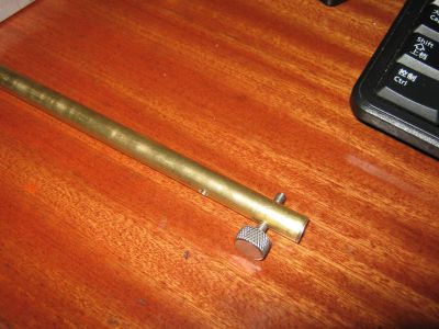

只看该作者 17楼 发表于: 2015-09-12
做立柱
离线张珩
445
只看该作者 18楼 发表于: 2015-09-12
上面的顶丝里有一小弹簧,用以保持丝杆的阻尼。。。

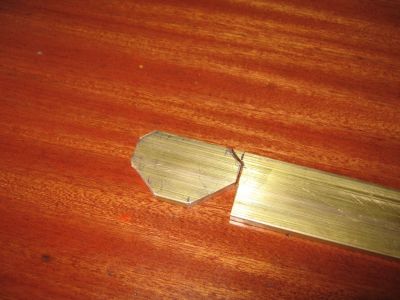

只看该作者 19楼 发表于: 2015-09-12
没有CNC手锯上夹板。。。
