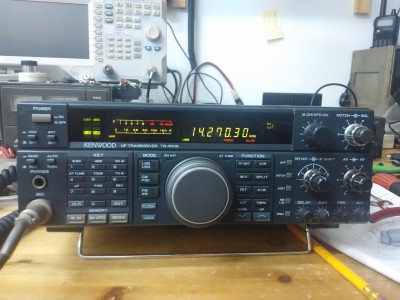

很奇怪,我看过很多都是白色的数字。但我这一台为什么是黄色的呢?
13九6537779三
离线scl5899
141
只看该作者 1楼 发表于: 2015-06-30
黄色 高级啦 能不能是冷阴极管老化 导致颜色变化呢

拆开液晶屏看看就知道,透光漆应该是黄色的
bd7cv
421300
湖南省衡山县人民中路289号2栋101(老农委家属楼)
离线BA6BF
16983
只看该作者 7楼 发表于: 2015-06-30
这颜色很奇怪,金黄色。而且亮度和清晰度都没问题,其实还是挺好看的。
但好象没有在其他的TS450S上看到这种颜色。
不太象是老化,而且这个显示器应该不是射线管,我观察应该是液晶显示器。

只看该作者 8楼 发表于: 2015-07-01
不是液晶,而是多色荧光显示器。

不是液晶,而是多色荧光显示器。
我仔细观察了450的显示器,真心不像是荧光管。比如字符表面没有金属丝的网格栅,还有显示器上下角度不同,显示效果有差异。这些都显现出来的是液晶显示器的特征。

只看该作者 11楼 发表于: 2015-07-01
我就是不明白ts450的显示器是led还是lcd?图纸上看是液晶又不像,不是说液晶不能主动发光吗,看着字符像是主动发光的呀应该是led之类的器件

发光的是屏后的冷阴极管 维修手册说的很清楚 呵呵

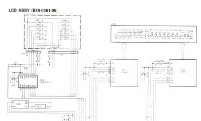

你的意思是背光是冷阴极发光管,显示还是液晶。或者整个显示器就是和TS440一样是荧光显示器?

不过TS450S的显示器表现出来的,完全就是液晶显示器的典型特征。

刚看完TS450S的维修手册,也找到了答案,呵呵。
关于TS450S的显示器是荧光管还是液晶显示器这个讨论,现在可以结束了。
TS450S的显示器上面,频率数字和各种状态指示字符以及仪表信号条,都是液晶显示。滤波器的号码是发光二极管。液晶显示器的背光是CFL(紧凑型节能灯),呵呵。
我就说嘛,那个显示器怎么看也不象是荧光显示器。证明我的感觉还是正确的,嘿嘿。

呵呵 看来绝大部分人都是凭感觉的,没有真正的拆解过TS-450S的显示部分, 我以前帮一卖机器的朋友拆装维修过N多台的这个机器,遇到过砸坏显示的,里面就是液晶屏幕+一个小日光灯嘛  还有个高压发生器组件。
