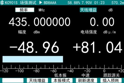

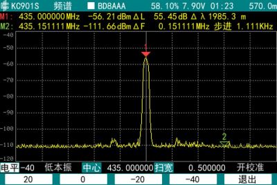

一个在435M发射的手台频谱
同一个手台不同位置,场强

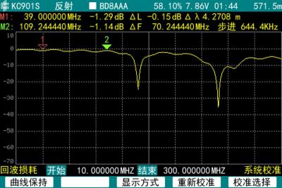

同一支天线,回损(任取非谐振处的回损较小值,量得馈线损耗约1.1dB@109MHz)

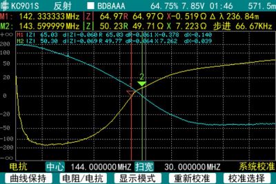

同一支天线,在144MHz附近的阻抗(未消除馈线影响,因此结果无法反映天线的真实情况)
用内建的馈线补偿功能来消除馈线,把刚才测到的损耗(回损的二分之一)、电长度填写上去。
得到基本消除馈线影响以后的相位
得到基本正确的圆图
得到基本正确的阻抗
可以看出接插件、电缆都会移动相位,在阻抗测试时务必要消除掉。上述演示了用设备内建的馈线补偿功能来消除,可以得到基本准确的结果,能满足一般需要。如果想精确的消除馈线影响,可以在馈线末端校准。
