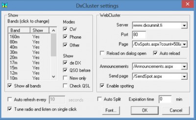

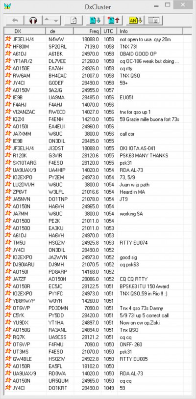

Tip: to install Contest Stats that are not listed in Help/Extras go to: Click the URL http://mixw.net/index.php?j=contests  Select the ones you wish and unzip to: c:\documents and settings\user (this could also be your login name if more than one party is using your computer)\application data\mixw\plugins this folder holds both contests and modes!
在Win81中,DxCluster 设置里面 “Tune radio and listen on single click”
点击后 软件会产生以外Crash奔溃,在"CALL"栏输入callsign也是同问题。
[ 此帖被BG4DRL在2015-05-16 13:09重新编辑 ]
只看该作者 10楼 发表于: 2015-05-15
MixW 在win8.1系统中测试
其中一台PC工作正常,其余2台都是Click DXCluster后Crash,症状是Dump停止
试了下安装在ROOT问题同样。又要折腾
感觉是DLL的win注册问题,可能与其他软件,特别是log32类的软件有冲突  蛋疼....

花了整整一天时间,用 Olly ICE 中断寻找,终于找到了 win8.1系统上不能
运行MixW的痛楚之处。余下让小黑兄弟用反编译试试 或者通知乌克兰毛子
改程序 出版 2015 DLL
先到此为止 余下继续
