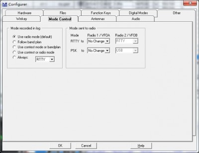

590SG
1、设置69号菜单的音频或者数据接口,为USB;
2、设置70号菜单的源为REAR(菊花),不然就对手咪进行改造;
3、设置75号菜单为OFF;
4、76号菜单是打开USB声卡VOX,打开之后你可以在77号菜单设置VOX的延时(当然你不喜欢VOX的延迟时间的话,你也可以不用声卡的VOX,这样就在N1MM里面勾选一些l软件PTT控制选项了,详见图一);
5、71号USB声卡输入电平你可以更改,不过电脑上也是可以更改的,这个其实可以不用动;
6、78号菜单为VOX增益控制,这个其实也可以不用动;
7、33与34号菜单分别是音频的低切与高切,这个也可以不用动。
8、最后就是软件的配置了,以N1MM为例,在配置菜单里面,完全可以不用动。
详细见一楼。
9、最后就是在USB或者LSB模式下,打开DATA,屏幕上出现DATA时,就可以用了,切记不要打开语音压缩PROC。
图一

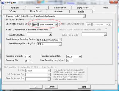

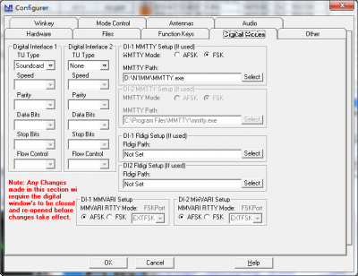

N1MM的配置如下:

然后就是宏的编辑了,这个可以根据自己的喜好自行搞定。

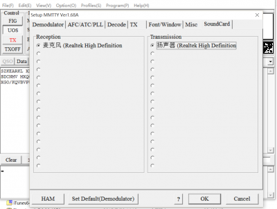

@BD8SZ   这几天研究一下已经买了一段时间的TS590SG,看了一遍KENWOOD的资料,参考了这里的资料,感谢。想看看PC端RTTY软件如何设置(注:590SG已经调了参数,N1MM可以通过虚拟COM口控制电台)。
但论坛恢复后图片没有啦,能不能重传一下PC端N1MM或fldigi设置图片?
本帖提到的人: @BD8CS
呼号:BH7JAF  电话:.----3902286310
Email:552016128@qq.com
BLOG:   http://bh7jaf.blog.163.com/blog/
18913
只看该作者 16楼 发表于: 2015-08-28
pc端与590s差不多,我在乡下@bh7jaf
