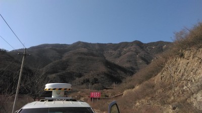

测向查找数传电台 2015.3.11

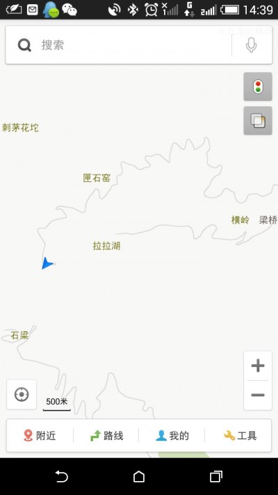

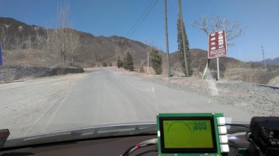

发现一个数传电台信号挺强的,频率是42x.xxxxMHz,完全不是业余爱好应该测量的频段。不过438.500实在太安静了,只能饥不择食的见信号就测。根据测向机指针看,应该是在西南方向。发动骡子顺着指针的方向前进。
插上点烟器,打开测向机电源,瞬间进入工作状态。一点都没有windows和安卓操作系统那种拖泥带水的感觉。
记不清跑了多远,一路跟着测向机指针,走到了门头沟区。快进山以后发现没有路可以走了。
根据测向机指示,这个信号源距离龙泉驾校不远。
在龙泉驾校旁边找到一条路可以开车上山。跟着测向机的指针走就行了。

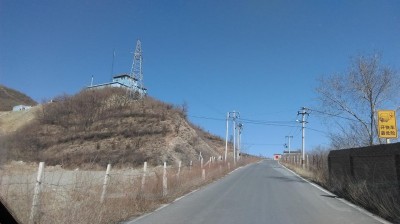

有个建筑物孤零零的矗立在半山腰,测向机指针并没有指向它。可能不是它发出的信号。
开车上山走到跟前,看测向机指针的变化,判断信号完全、肯定、以及一定不是不是不是不是不是不是不是它发出来的。继续顺着道路一直走,道路开始上升往山上爬,希望这条路能经过信号源。

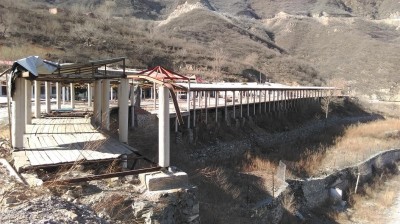

结果道路走到尽头没法走了,发现有一个废弃的度假村,突然有了想收购下来自己经营的想法。等中了5000万彩票以后。
看样子规模不大,但是也应该扔进去不少钱。就像炒股被套住的感觉。掉头往回开,希望半路上下车能够走路看到信号源。
刚走出一个弯路,测向机指针突然变得非常稳定,一点不抖动。说明测向机很可能收到了视距直射的电波。

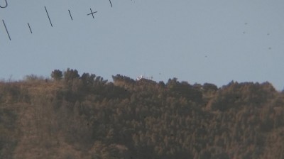

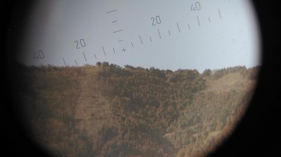

指针突然指向后方,并且非常稳定,说明信号源在可视范围内了。
赶紧的下车回头查看,一片的荒山啥也没有啊。屋子、铁塔、啥都没有,怎么信号会从荒山里蹦出来呢?但是测向机的态度很明确,信号肯定就在190度那里。

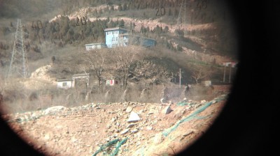

拿望远镜把山头扫射一遍,要非常仔细的找才能发现,山顶有个防火观察哨所。用肉眼根本看不见。
望远镜是8倍的,手机再放大1.5倍,合计放大12倍才看明白这个防火哨所有2个棒子天线,几个锅天线。信号就是这里发射出来的。
