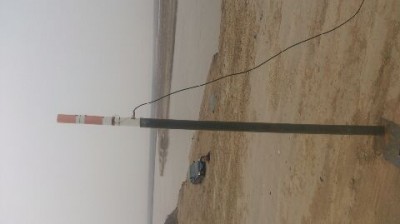

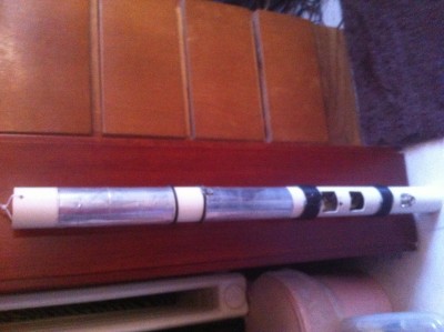

先排除线圈,人接近驻波低,离开都高,阻抗正常50欧,但是驻波会跑。一直在5左右,是不是这个天线还要地网?
我在家测试很正常,到野外就不行了

我也在摆弄类似天线,接个地线看看,先稳定住,不应人远近而改变参类数。

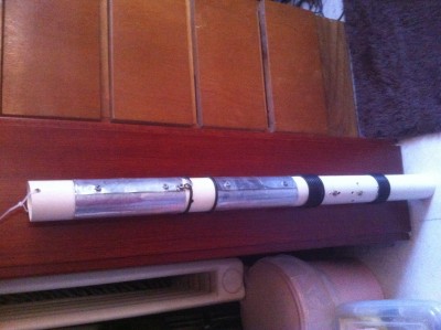

电感上怎么少了杆?
离线BH6JFR
858
只看该作者 3楼 发表于: 2015-03-08
回  2楼(bd7iwa)的帖子
第2楼bd7iwa于2015-03-08 15:36发表的:
电感上怎么少了杆?
三个线圈,不少啊

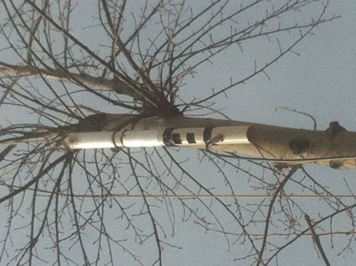

我今天测试了,挂在树上,40W通联哈尔滨,BG2CQO

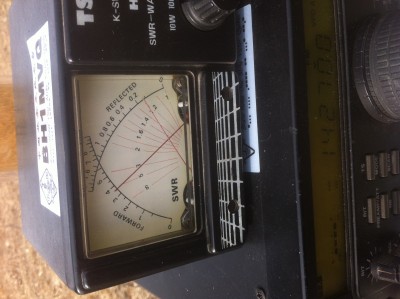

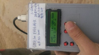

用天分60C驻波2.多,阻抗47.然后接上机器接上驻波表,40W驻波1,5

这个天线就是要固定调试,这样在树上还是不好

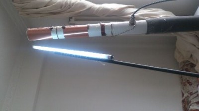

用两个大的啤酒罐,和51的PVC管,两个56P的空气电容,还有就是2,5的多芯软线,今天测试感觉还是不好,线圈部分准用热熔胶固定,然后再去野外测试,测试要固定不动最好,这样驻波和阻抗就不会有太大的变化,手工很粗糙,请各位老师批评指教

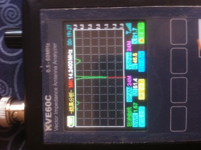

楼主,我用的是60C,我的体会就是用天分测试的时候要看驻波高点,阻抗低点,这样你再接上驻波表和设备试试

这个是在家把天线放在窗户上测试的数据

接了,机器驻波一下满表
