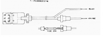

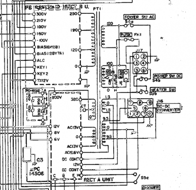

求助FT-101ZD的电源接线问题,请各位老师帮忙分析一下如何接线。看电路图应该是2和6脚是接直流13.8的,3和4是接110V的,看第二个图上,线上的插头显示,2和6脚应该是正负极,1和5脚好像是接在一起的,这个接头如何接,有朋友用过吗。如果接110V的电压,是不是1和5 也接在一起呢。请点击图片放大。谢谢。

J17的3,4脚接110V电源,你改接一下,把两个并连的100V绕组改成串连就能直接接220V用了。

如从J17供电(直流)必须把J17插头1,5脚连接起来通过J16外部逆变电路使T1工作,也就是讲直流供电还有一附件插在J16上,如没有只有改成220交流了

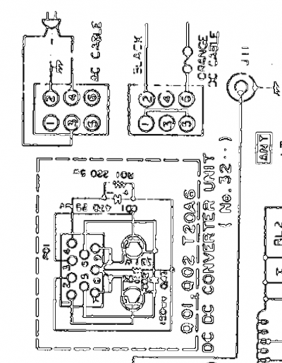

BD7IWW老师你好,我今天收到机子打开了看了一下,还有找到了说明书,说明里有关于改电源电压的说明。您帮忙看一下电路图和变压器的照片,改动哪条线可以用在220V。

刘老师,我刚拍了变压器的照片,和电路图,帮忙看一下。谢谢

把3拆除,1接到6,4接到5

不需要改动其他地方,你可以万用表单独检测一下两个0-110V是否是通的,如都是通的按我那图100%工作,图上2不要动,把3拆除,把1接到6,4接到5,那黑线不要动,图线上标注数字是指线的一端,另外一端不要动,

刘老师真是不好意思,还得麻烦您,您说的1和6的,我不明白,您能不能在电路图上给我标注一下怎么接线吗,那两个黑线,我用表量了一下,是外接风扇用的,可以不管。就那几个白线是用在变压器上的,那个白线上有个黑条的是直接从电源的后面插头引脚的,右边上的那个白线是电源开关过来的,用表量在打开电台开关后会和后面的另一个电源引脚连通,那两个变压器跳线怎么改动,您能给我标一下吗,我看了一下变压器上的脚和说明书上的一样,,从变压器上的数字正面看,由下到上,依次为,0V  100v    110v  117v    0V  100v    110v  117v   .和这个图片上的标注是一样的。这是原说明书上的改动方法,我试过了,不行。不开机。但是和变压器实际引脚是一样的。您能帮忙标一下怎么接吗

就是把标注1的线头焊下来接到标注6的接线端子上,把标注标注4的线头焊下接到标注5的接线端子上,把标注3的这根线拆除,其他线不要动

可以检查下,改动接线后,变压器次级整流滤波的其中一组输出是否符合要求,如果是就说明接线正确,应该还有其他问题。
