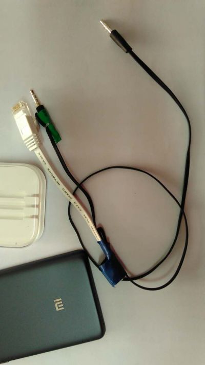

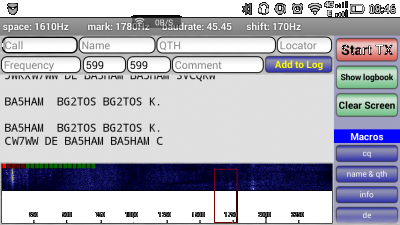

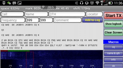

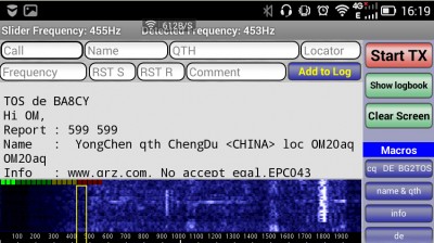

业余无线电数字通信已经有很多年的历史了,
火腿们都是用电脑或者专门diy的调制解调设备配合电台进行通讯通联。
但是,电脑设备比较庞大,即使是用笔记本电脑也还是比较笨重。
安卓手机的出现,改变了世界。火腿门自己开发的业余无线电安卓软件也越来越多。
如果能使用手机配合电台进行jt65 rtty psk31或者sstv通讯,那将会给火腿带来很大的方便。
一部手机一部便携电台就能进行数字通讯-------想着就美。
终于在网上找到了安卓rtty 安卓psk31和安卓sstv以及新出现的安卓jt65软件。
电台设置vox 声控,声控,声控重要的事情说三遍。

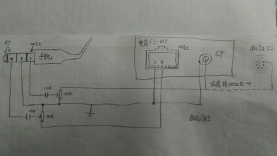

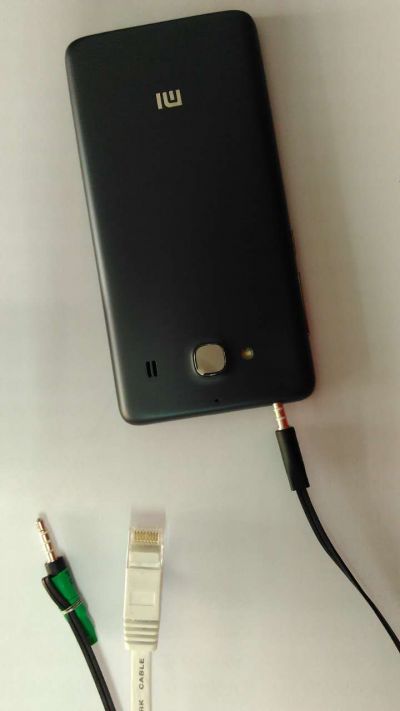

下一步要进行手机和电台连接。

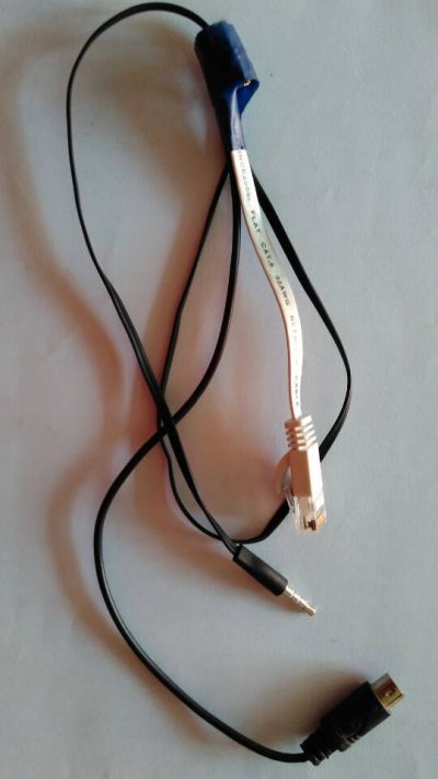

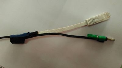

闲话少叙,做连接线,方法见下面连接图:
材料:扁平网线一根  耳机一副   3.5插头连线一条  10k可调电阻2只 104瓷片电容2只
(3.5电台插头 是一个废耳机上拆下来的  废物利用。手里没有粗的热缩管了,等买到后用热缩管套上会更工整些)

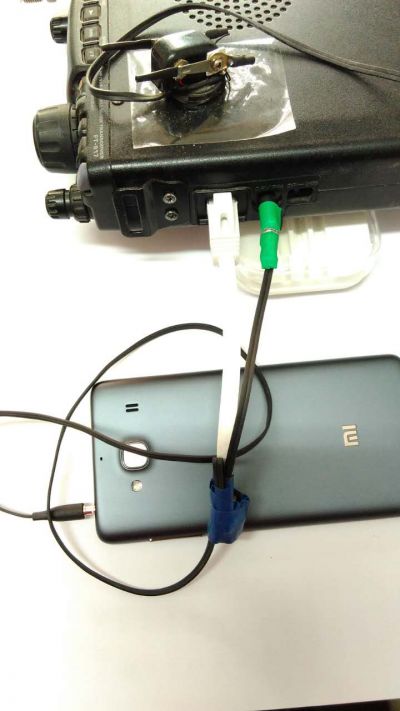

或者像下面,接到data,可以用817的扬声器直接监听信号了。
搞定!!!!

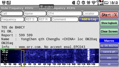

准备通联.

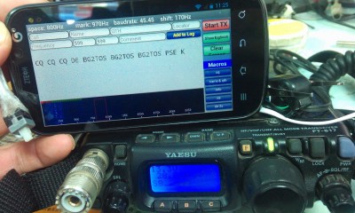

呵呵   首次处女通------BA8CY   PSK31      FT-817   5W

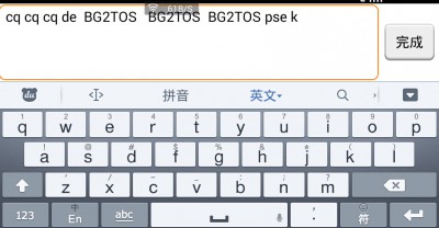

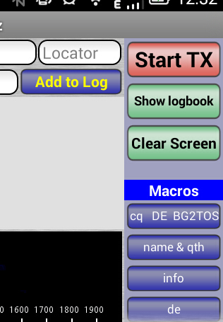

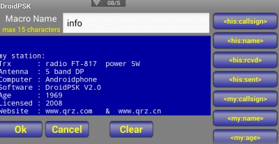

通联时,手机打字不太方便。
但,软件里面有好多模板。
可以先把模板编辑好,通联时,只要把对方呼号填写进去就ok了。
[ 此帖被BG2TOS在2016-03-28 19:29重新编辑 ]

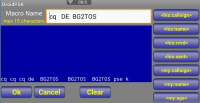

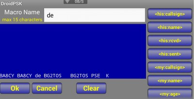

只看该作者 2楼 发表于: 2014-11-08

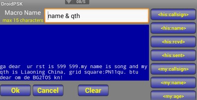

模板编辑也简单,按住相应的选项不放,就进入编辑状态。
[ 此帖被BG2TOS在2014-11-08 13:10重新编辑 ]

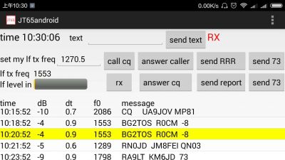

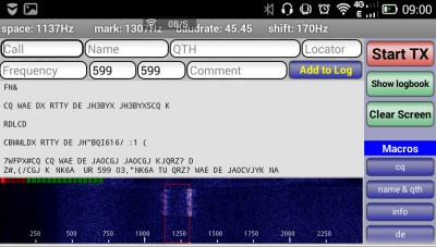

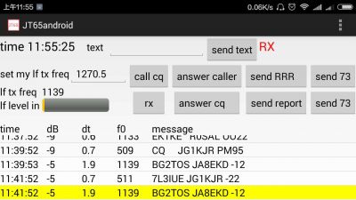

当然,手机毕竟是手机,无论如何也比不上电脑方便,界面和功能也很单一。
但是  如果在户外做一个简单的qso,手机的便携和普及性还是很给力的。

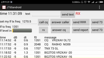

jt65来啦........
哈哈
[ 此帖被BG2TOS在2016-03-28 19:34重新编辑 ]

手机和电台中间怎么连接?蓝牙?

其实做成蓝牙的更实用方便

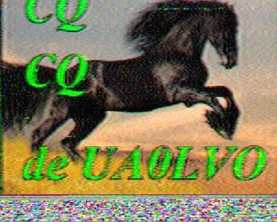

离线BG2TOS
1750

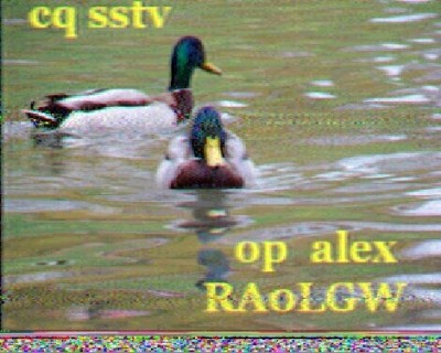

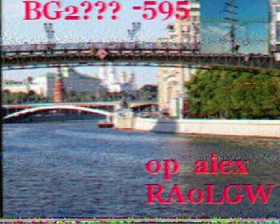

只看该作者 18楼 发表于: 2014-11-16
用手机收发sstv     非常方便
手机照相  想发什么就照什么。
