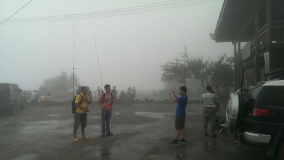

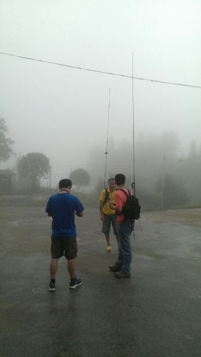

昨天带去新化紫鹊界梯田景区,在丛林里0-10公里通信非常好用。
76501
只看该作者 10楼 发表于: 2014-08-28

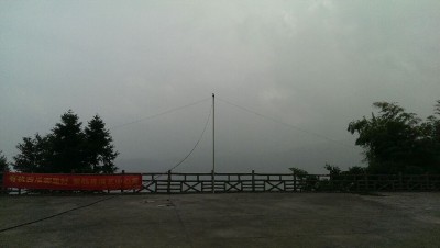

接40米倒V,通联娄底,长沙,衡阳,岳阳都59

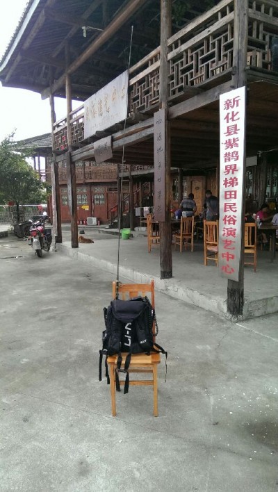

这次去还带上了淄博张会长送的边防五瓦,效果也是非常的好。BD7CS(橘黄衣服)背的那台。
