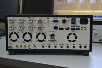

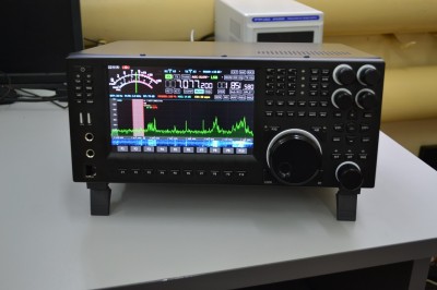

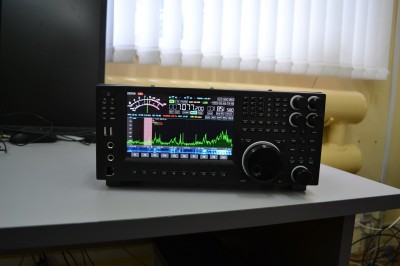

SunSDR-MB1收发器
DUC / DDC收发器SunSDR-MB1——这是新一代的业余无线电。收发器结合了经典的设计,积累了几十年,与最先进的DUC / DDC SDR-technologies -直接转换和无线电信号的合成和功能齐全的现代计算机CPU英特尔酷睿i5。运营商收到一个全功能的工作站在一个案例中,这是开始按下一个按钮。
注意!特别提供预付新收发SunSDR-MB1可用。
我们公司开始准备系列生产的新DUC / DDC SunSDR-MB1独立收发机。对于那些想要成为第一个业主的收发器,并得到一个折扣,我们提供一个特别优惠价。参加,你要预定一个新的收发器SunSDR-MB1在2014年7月15日到9月15日。第一买家的折扣是13%。更详细的信息你可以找到文档中的“公共提供SunSDR-MB1我们”,“公众提   SunSDR-MB1欧元”在文档中列在右边或通过电子邮件与我们联系。电子邮件地址中可以找到联系部分。
描述SunSDR-MB1收发器
许多火腿一起使用古典收发器一台电脑。在一个案例中,这是一个笔记本电脑在另一个——塔电脑。两个设备之间的连接,每个决定,怎么能有人使用额外的USB-interfaces,有人利用。当我们需要用它去比赛的位置或一个简单的旅行,运输设备变成了头痛。在这种情况下,他们想要拥有一切在一个包中。整体SunSDR-MB1 100%可以解决这个问题。这是收发器和计算机在一个盒子里。可以安排所有连接虚拟音频电缆和COM-ports,可以连接第二个显示器,鼠标和键盘,控制你的收音机的旋钮和按钮的收发器。DUC / DDSC收发器SunSDR-MB1——这是新一代的业余无线电。收发器结合了经典的设计,积累了几十年,与最先进的DUC / DDC SDR-technologies -直接转换和无线电信号的合成和功能齐全的现代计算机CPU英特尔酷睿i5。运营商收到一个全功能的工作站在一个案例中,这是开始按下一个按钮。
主要特点
独立接收数字直接转换(DDC)
独立传输与数字转换(DUC)
全双工模式(取决于软件,将提供一个新版本的软件)
两个独立的接收机通道带宽312千赫和两个sub-receivers在每个通道。
天线开关两个高频天线
控制外部设备,与集电极开路的7个关键
控制外部移动天线9310隐形电信
自动调谐器单元:可以选择
使用输出外部功率放大器
四个可编程PTT输出外部控制
COM端口连接外部设备(功率放大器、旋转器、外部PC等等)。
插入额外的外部DPF可能性
嵌入式带通滤波器
支持外部transverters
使用收发器作为测量接收机
使用收发器作为信号发生器(DAC)
参考10 MHz输入
非常小的延迟在连续波模式(约10毫秒)
可能使用无线电SO2R模式
远程控制。PTT脚踏开关和连续波关键连接到E-Coder SDR-control面板。耳机和E-Coder面板连接到远程计算机。
除了收发器功能
安装数字通信软件
比赛记录软件
连接两个连续波收发器独立接收机在不同的乐队
可能使用局域网或广域网(通过VLAN)
互联网浏览、网络集群和其他机会(电子邮件、Skype、ICQ、电视…)与互联网相关的
看和听音频和视频文件
看电视通过USB-TV接收器
可能性连接外部显示器、鼠标和键盘
和很多其他人,一切只是限制你的幻想。所有这些在一个SunSDR-MB1收发器!
PC的特点
英特尔酷睿i5 3.4 GHz CPU
RAM 4 GB
60 GB的SSD硬盘驱动器
操作系统Windows 8或Linux
嵌入式7”LED显示屏,IPS,1280号决议х800
表1。初步的技术特点:
  一般覆盖在高频接收机,MHz
0.01 - 65(0.01 -80)
一般覆盖在甚高频接收机,MHz
95 - 148(80 - 160)
在高频频率覆盖TX模式,MHz
所有的业余频率
频率范围在甚高频TX模式,MHz
144 - 148
灵敏度(前置放大器),    0.07
在高频输出功率(Max),W    125W
输出功率在甚高频(Max),W    60W
阻塞在高频动态范围,dB126
阻塞在甚高频动态范围,dB119
接收机的SFDR(在80 MHz带宽),dB90
电源电压范围,V110V240V
电源电压频率、赫兹50 60…
ADC采样率,MHz160
ADC的分辨率,位16
DAC采样率,MHz640
DAC的决议,14
内置的音频编解码器的决议,24
精度输入电压范围,V4 0…
毫米320年х240х140
体重公斤    8
软件
一个特殊ExpertSDR2 SunSDR-MB1收发器是一个版本开发的软件与适应GUI 7”显示。目前软件工程RX / TX模式和支持两个独立的接收通道带宽高达312千赫。电子公司开发的DSP,提供改进的接收和高稳定使用。一个软件是支持操作系统Windows 8 Ubuntu和Linux。
基本完整
SunSDR-MB1收发器。
注意:自动调谐器装置没有安装收发器
LAN-cable连接电脑
全套
SunSDR-MB1收发器
注意:自动调谐器单元安装收发器
LAN-cable连接电脑
供电电缆
两个音频适配器杰克6.3毫米到3.5毫米耳机。
CD-disc ExpertSDR2的软件。
推荐的配件
这些产品可以使用SunSDR-MB1收发器。
电脑耳机EE-PH-01驻极体麦克风
PTT脚踏开关EE-CP-02
SDR-control面板E-Coder EE-EP-01或迷你包EE-EP-02 SDR-control面板,舒适的远程工
[ 此帖被bg8co在2014-08-17 09:36重新编辑 ]
