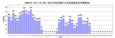

      3.第一天8点准时开始,晚上11点多睡觉。第二天早上6点半起床,晚上9点半打到过1000QSO收工。对每小时QSO数量的体会,大比赛QSO速率没有想象的高,平时打一些欧洲国家级的小比赛,有时候堆积还是不错的,一小时能8、90QSO,还以为WPX能上百,其实最高才55QSO/小时。究其原因,感觉还是台太多了,小功率占不到好位置,别人也不愿意集中火力通小功率,都去通好通的去了。或者是传播原因。

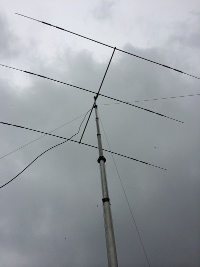

      4.天线方向,基本上早上起床至10点对5度左右北美,10点至下午2点70度日本,下午2点至睡觉300度欧洲,全人工手撸。对天线方向的体会,盼了北美盼日本,盼了日本盼欧洲,但是到了时间没什么信号的时候转过去,其实还是没多少人,所以不要急于早转天线。

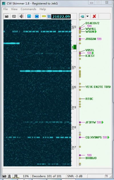

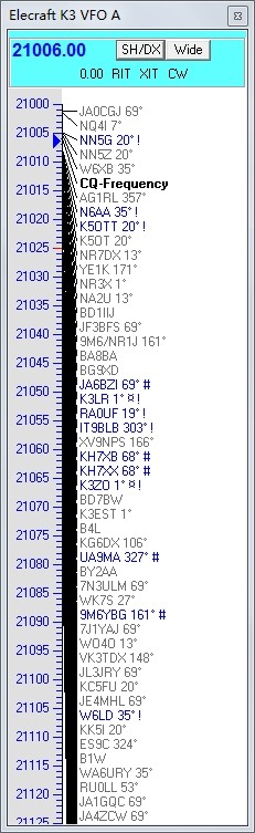

      5.这次比赛使用了SDR,宽度24k,同时合并成都另外一个爱好者@BG8FFE   的全波段秋水伊人SDR数据。对sdr的体会,sdr对扫系数的作用是有目共睹的,感受是老婆盘配CW skimmer的24k宽度确实不够用,应该需要覆盖本波段CW全段以上的sdr。平时小比赛扫街是看着skimmer的瀑布图点着逐一扫,wpx这样的比赛瀑布太多,只能看着n1mm的band map扫。小比赛一路扫来,skimmer一路向前解码,不耽误事,但wpx不行,那大量的瀑布大多都是通过的,逐一扫把时间都耽误了。

       最后上个天线图吧。
