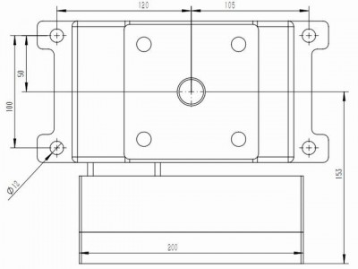

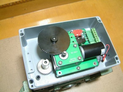

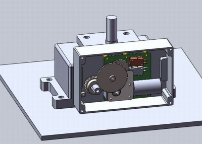

时隔2年,不断有朋友联系要求设计加工些旋转器,方便架设天线,在2012年的DIY旋转器的经验基础上,2014计划做3种旋转器,短 波八木用的重型旋转器,蜘蛛型天线用的轻型水平旋转器、轻型卫星追踪旋转器、以及配套的通用旋转器控制器(接口USB\串口、蓝牙、485、彩屏)。
马年马不停蹄的搞了一个月,借助计算机辅助设计,先把短波八木重型旋转器,设计加工装配调试,顺利完成,发上来交流下
简单介绍下:
1、计算机辅助设计,零部件尺寸精准
2、定制的铝合金箱体,防水防腐蚀,尺寸紧凑,一体化美观度提升
3、选用0.1%精度角度传感器,角度位置准确
4、出轴25mm,水平扭矩12Kg/m
5、旋转范围0-(360+90)度
6、内置左右限位保护开关
7、工业WPWKO 60 30:1减速机,自锁、皮实耐用
8、24V高速大功率电机,适合长线传输电压
9、天线安装、旋转器安装方向不限,内部可调0位。

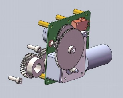

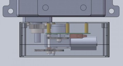

计算机辅助设计

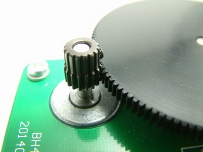

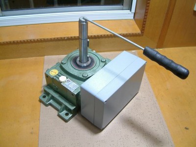

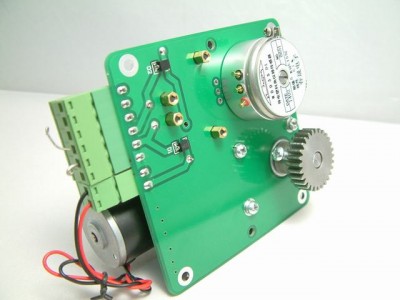

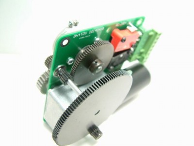

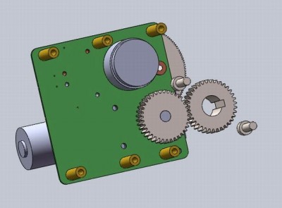

定制的零部件

电缆的信号和驱动需要各自屏蔽 指出一下哈
