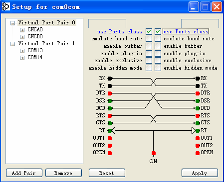

安装com0com,目前是3.0,Win7可以使用,但需要开机按住F8启动到调试模式下。
安装以后会出现CNCA和CNCB一对端口。
attachment=638775]

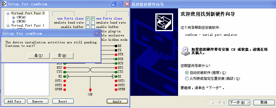

只看该作者 4楼 发表于: 2014-04-09
选择右边最上方两个方块,两个use Ports class都选上,点击右下方的Apply应用,系统会提示找到新硬件,然后自动安装串口驱动。

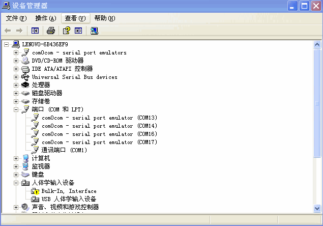

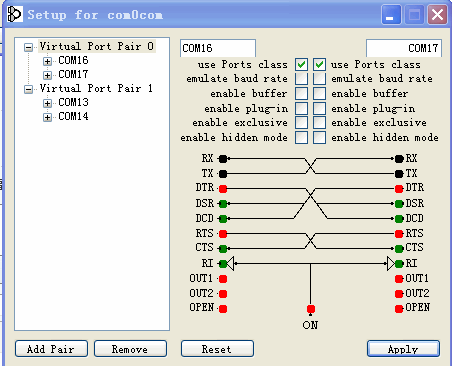

只看该作者 7楼 发表于: 2014-04-09
安装好的虚拟端口见图
系统设备管理器中也可以看到

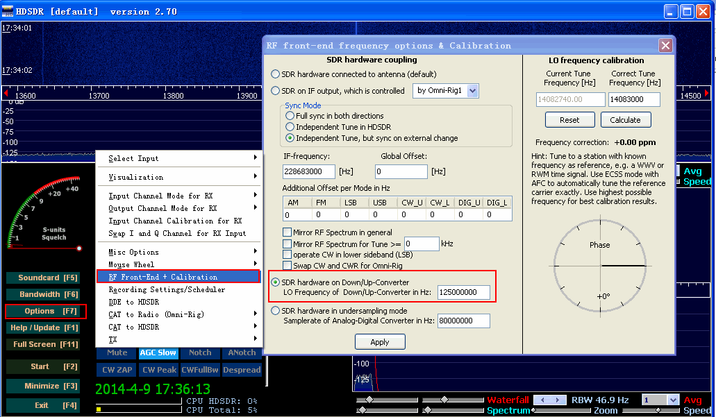

只看该作者 8楼 发表于: 2014-04-09
打开HDSDR,记得挂上RTL2832插件,确保运行正常(用变频器的需要在这里设置)
邮箱:BG0APD@163.com
电话:15309910960

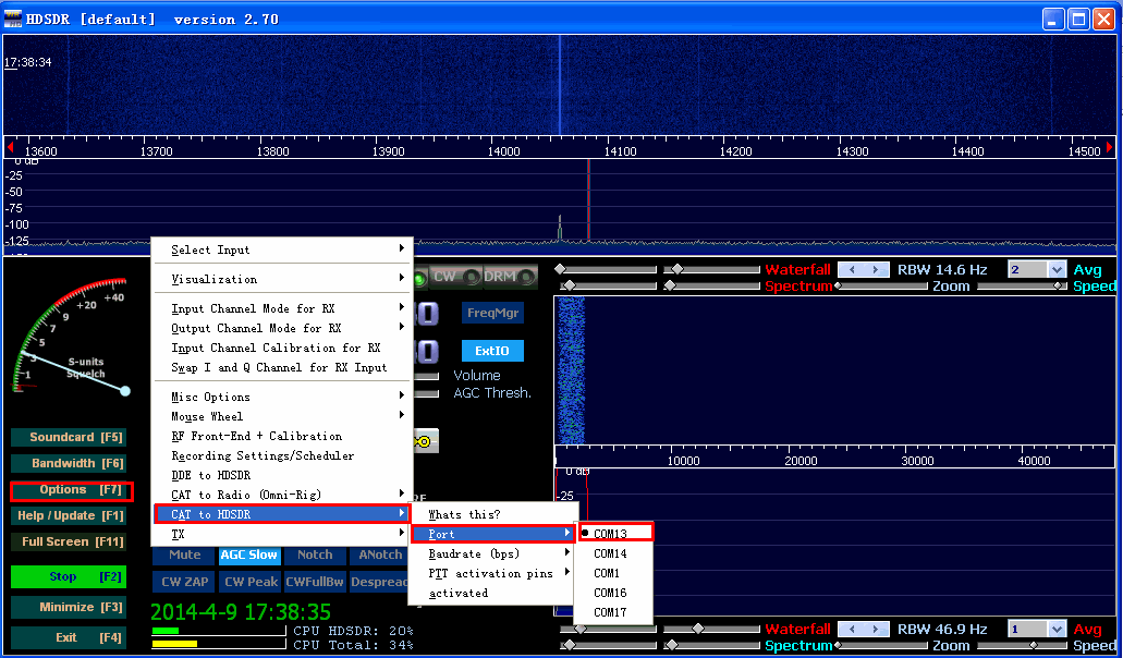

只看该作者 9楼 发表于: 2014-04-09
设置HDSDR受控端口
波特率设为9600,最后点击Activated,激活端口。
邮箱:BG0APD@163.com
电话:15309910960

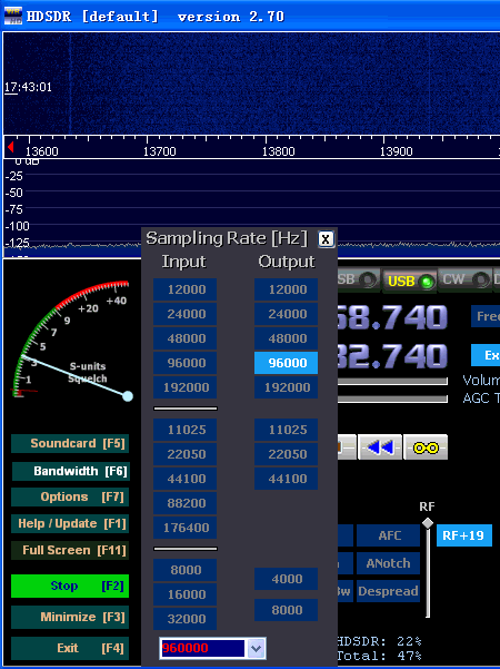

只看该作者 12楼 发表于: 2014-04-09
带宽选择
邮箱:BG0APD@163.com
电话:15309910960

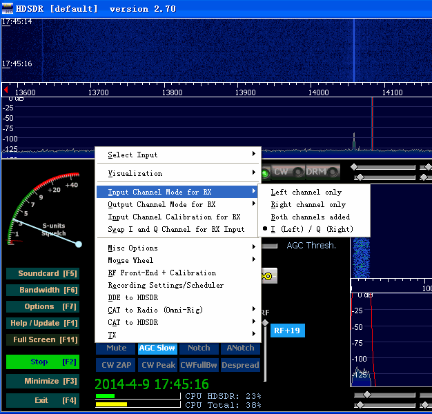

只看该作者 13楼 发表于: 2014-04-09
输入选择
邮箱:BG0APD@163.com
电话:15309910960
离线BG0APD
8463

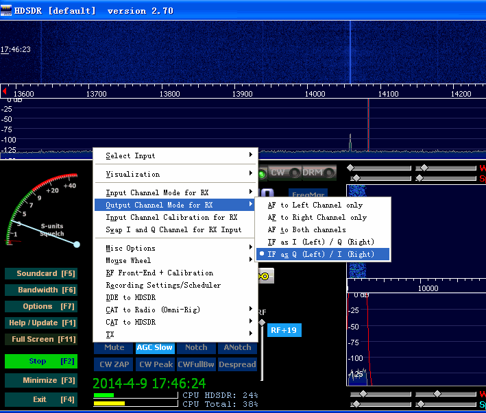

只看该作者 14楼 发表于: 2014-04-09
输出选择
邮箱:BG0APD@163.com
电话:15309910960

只看该作者 15楼 发表于: 2014-04-09

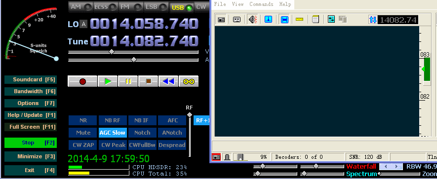

差不多了,我们看Skimmer。
邮箱:BG0APD@163.com

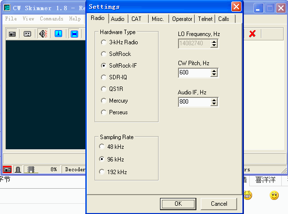

8463
只看该作者 16楼 发表于: 2014-04-09
设备选带有CAT控制的SoftRock-IF,采样值96K

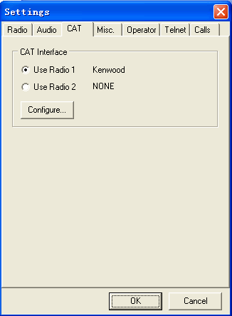

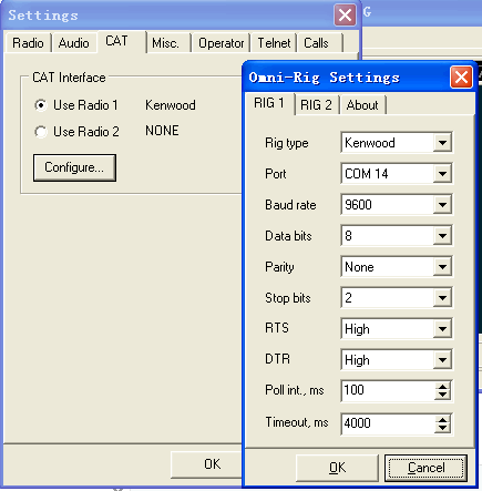

只看该作者 18楼 发表于: 2014-04-09
CAT选建伍,9600,端口选与CAT to HDSDR相对应的Com14
邮箱:BG0APD@163.com
电话:15309910960

只看该作者 19楼 发表于: 2014-04-09
可以看到,两者已经同步
邮箱:BG0APD@163.com
电话:15309910960
