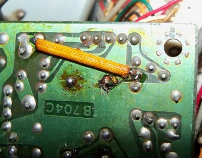

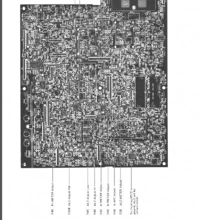

近日在论坛上收了台IC-751 卖家说除了AM 无功率外 其他均正常。可机器到手后发现屏幕无显示。在确定不是摔坏的情况下开始检修。这种荧光屏,正常工作需要灯丝(阴极)电压,阳极电压。1 ,2 脚与44 ,45脚是灯丝引脚。在线直接测量灯丝之间电压为0V  测量45脚与R37不为0欧判断印版铜箔断裂,用导线连接45脚与R37后开机 显示屏点亮。
本来以为正常了。测量输出功率发现无论任何模式下都偏小。输出功率在全部业余段只有20-30W
调节前面板上的输出功率电位器,功率也只能在15-30W之间.拨动主板上面的50-100W开关,不起作用。
后来发现这机器有个怪病,就是刚开机时输出功率在FM CW SSB模式下均能出到100W,但随着开机的时间延长功率逐渐下降。大约30分钟后。功率只有30W

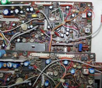

找来一块相同的主板换上,故障消失,这说明故障还在主板上。细看主板好像有一些电容是后换上的。两块板对比一下发现有几个电容装反了。
对比两台机器 接收灵敏度,感觉这台机器有点低。后来细看发现L9 L10 L16 L17 均调整过。试验调整L9 发现磁帽被前一位爱好者拧碎了。换上后用另一台短波机做信号源。从新调整使S表的指示最大。。从新调整功率输出。RF PWR 电位器放到最小点,调整R46 使输出功率为2W (原机调整到10W ,为了带功放,所以调整到了2W).把RF PWR电位器旋转到最大位置,调整R44使输出功率在100W.自此基本上恢复了。
小结:1换电容要仔细,电容的负极不一定都接地,别忘了还有负电压。那么负电压电容的正极就得接地。2主板上的可调整的电位器电感线圈不要随意调整。特别是通道中的电感线圈。一旦调整后在没有仪器的情况下很难调回到最佳状态。如果想调整试验,最好做好记号。以便复原。

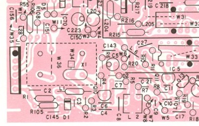

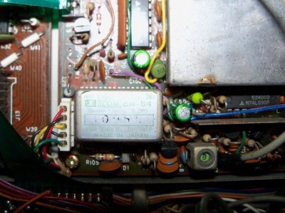

ic-751原配应该是温补晶体。可为啥有冷热机频率有差别呢?原因很简单。请看图片
这是温补晶体。可温补晶体当普通晶体用了。请看背面的链接线图

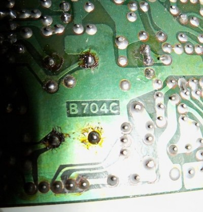

这样接线的可以在没拆电路的时候判断出来。开机后用手摸这温补晶体。有热的感觉。则证明温补晶体连线正确。如果不热 就是上面的接线方式。温补晶体当普通晶体在用。(BD2DP高老师 告诉我的。以前没经验)
下面是正确的接线方式
如果您的机器有上面的毛病 请打开机器下部的机壳 找到晶体连上连接线,这时你的机器频率会很稳定。在也不会出现频偏100HZ的毛病了。
最后调整一下频率,在频率的低端 LSB模式下及频率的高端USB模式下调整VCO板上的L2使 高低端频率兼顾。然后 LSB 模式下调整主板上的L25  USB模式下调整C152.使收听到的声音清晰准确。
