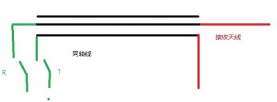

1 本天线设计只适合没有别墅,且住在城市中心区域的HAM 或者SWL
2 本天线在发射方面没什么创新,不要指望有什么大的改善在发射效率方面
3 本天线只是在满足可以发射的前提下, 做低噪声接收,目标不是绝对上S 表显示出来的强度, 而是信噪比
4示意图如下图
5 发射的时候  同轴电缆+接收天线部分 合计的长度依然符合300/频率/4*0.95 的阳台鱼竿计算办法当然依然可以中部加感 做缩短处理
6 接收的时候,只是用超短天线接收 ,加有源放大电路,目的是吧天线接收到的微弱信号驱动 链接电缆以及接收机/电台输入部分的损耗
7 收发切换使用继电器切换,原理与电台内的收发切换继电器相同,驱动电压要从电台内引出, 也可以用手咪修改

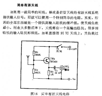

8接收天线的预先放大电路 使用场效应管做高阻抗输入, 低阻抗输出的阻抗变化,可以没有增益, 目的是匹配超短天线的超高阻抗,与电台的低阻抗匹配
9 接收用预放大电路使用锂电+太阳能供电方式.(因为要共用收发电缆,如果只做接收用途, 链接电缆同样可以做接收预放大的供电电缆)
10 暂时处于试验状态, 接收部分暂时参考mini whip 天线 ,详细 http://dl1dbc.net/SAQ/Mwhip/pa0rdt-Mini-Whip.pdf

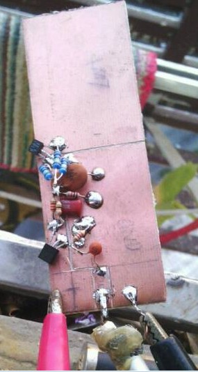

开始做预放大电路
先做个简单的
看下手里原件正好够MINI WHIP
JFET 跟输出管没按照原装的用, 先用手里原件做实验
这小东西 接收灵敏度可不差, 调试中
1月15日晚上的测试视频
http://v.youku.com/v_show/id_XNjYyMjIxMjY0.html
21MHZ 发现有干扰. 怀疑是布局有寄生振荡
或者是因为我加的钳位二极管,上图照片还没加,目的临时保护 jfet的
1月16日测试
mini-whip 工作在状态了
工作电流也从12v  50ma 跌到 41ma了
看样子真是器件太老. 刚进入状态
谐振现象也消失了
怀疑是 退耦电容太久没通电,
昨天通了一个晚上 就ok了!

接收部分走的是 同轴电缆.
发射的时候 接收部分整体, 以及同轴电缆整体 是发射的振子
