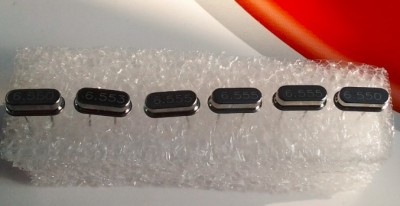

为手中的XD-D2A晶控15W机订制了一些40M波段晶振,频点(MHZ):6.550  6.553 6.555 6.558 6.560 6.565 经过一个多月的使用精度很高,完全可以满足通联要求,XD-D2A可以直接使用,其它机型可以参照有关改制的帖子改制后使用。手中多余的转让给喜欢晶控机的朋友,型号:HC-49S 调整频差:±20PPm; 负载电容:20pf。以上6个频点为一套,每套24元,申通快递15元。需要的朋友可以跟帖。[attachment=625570][attachment=625570]

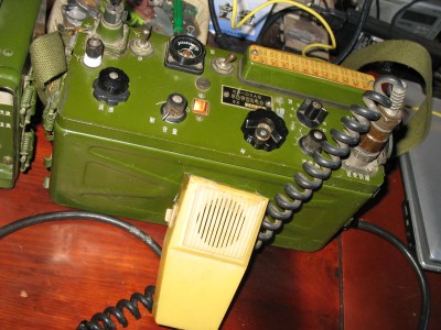

朋友您好:D2A改制资料能发在网上吗?
前些年这些合适的晶体可是不好找齐呀。
你为咱们ham手中有D2A机的朋友提供了一个好的信息。如果把改制步骤让大伙分享,D2A就可以在业余段应用了。

D2A频率最高可以到9兆,不用改制,更换上述晶振后可以直接使用。D2A有2组晶振,机内有一组,面板有一组,通过面板的的开关切换,1是机内晶体,2是面板晶体,上述晶体插到面板就可以。频率窗的刻度摇到7兆附近微调到声音最大,然后调整清器旋钮使声音好听,这样发射频率也就准确了。这个晶振比原配的小,我是用原机的晶体把上面的外壳去掉,把这个晶体焊到这个座上就可以直接插拔了,不知道我表述清楚了吗。XD系列电台基本都采用第一本振为500 kHz晶体稳频的固定振荡器,第二本振频率的调整是利用波段开关切换11块晶体来完成,与第一本振的和频产生LSB输出,与第一本振的差频产生USB输出,由于其第一本振为 500kHz,环形混频器输出的将是相差 1MHz 的两个抑制载波的双边带信号,又由于本机的功率输出级是无选择性的宽带放大器,所以混频器输出信号的必需进行选频放大后再送入宽带功放,以保证电台的通带特性和选取LSB或USB边带信号。D2A的LSB 和USB的调整是利用调谐放大器。XD系列一般都采用下边带机械滤波器,第一次调制滤取的是下边带信号,经过第二次调制的信号其边带特性依差频及和频而不同,当调谐放大器依照第一本振调谐在和频时,电台将工作在下边带,当调谐放大器依照第一本振调谐在差频时,电台将工作在上边带。所以D2A和其它类似的晶控机用上述频点晶振经和频正好工作在7.050 7.053 7.055 7.058 7.060 7,065 MHZ的LSB。
汪师傅您好:看到你的帖子,十分感谢!前几年到手一台D2A,由于没有合适晶体,又看到一些资料,要把内部个别线圈重绕.........,就没有继续改制,一直在床下扔着。现在看到你的帖子,就看到了D2A启用的希望。
再次请问汪师傅:你说的:.......D2A有两组晶振,机内有一组,面板有一组,通过面板的开关切换,1是机内晶体,2是面板晶体.......,我的D2A面板上没有这个切换开关,是不是D2A改过型啊?
或者我理解的不对?请汪师傅指导指导。

客气了,师傅不敢当,相互交流还可以。图上我标注圆圈的绿色开关向上就是1位,向下就是2位,标注的频点标牌上面的一组频点就是第一组机内的晶振频点,下面的就是面板上晶振的频点。先试验一下设备是否正常,正常后就可以更换晶振通联了。从图片上看你这台D2A不错,要保持原样,建议不要有任何改装,用50欧天线时加一个M座焊2根线现,中间的线接到鞭状天线上,外壳线接到地线上。改制了就没有原汁原味了,玩这种设备玩的就是原汁原味。

谢谢汪师傅啦!原来我以为面板上的这个1、2是切换晶体盒上的第一、第二排晶体呢。
D2A我收藏,但没有使用过。仅通电试了试,收听有信号,按发射键小电表有指示,估计机器还可以用的。
