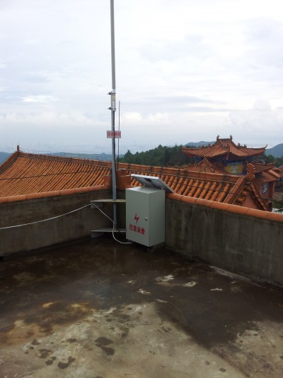

    昆明这几年的经济高速发展,高层建筑一栋比一栋高,原来昆明架设的业余无线电中继受到高楼的影响,覆盖范围日益受到影响,已经不能满足昆明市区范围内的有效通联.
    昆明市区平均海拔在1900米左右,环绕滇池而建,四面环山,架设效果好的中继的最好办法是在山上.
    经过热心的HAM的努力,我们终于找到了一处山上的建筑,经过协商,房主愿意让我们把中继架设在他家的房顶上.本人有幸参与其中,因此把当时架设的思路和设想写出来与大家分享,并希望能得到大虾们的指导!
    昆明市对业余无线电爱好者只开放了V段频率,频率在,我们的频率是147.950 -3.9 T77,欢迎各地HAM来昆明时上台通联。
    我们所选的位置虽然有电,但由于山上的线路经常会受到风雨的影响而停电,加上我们考虑中继的应急通讯需要,决定加装一套太阳能应急供电系统,具体实施如下:
    一、机器:为了尽量减少频率压制,50W的中继功率调试到20W,这样也可以节省耗电;
    二、天馈:天线使用健博通5.2米单v玻璃钢棒子,使用进口的50-9的馈线;

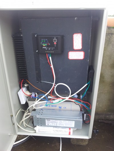

    三、太阳能系统:100W的单晶太阳能板,65AH的理士免维护蓄电池,一个30A的太阳能充电控制器,一个10A的太阳能充电控制器
    四、市电供电系统:一台经改装13.8V的DELL30A开关电源。

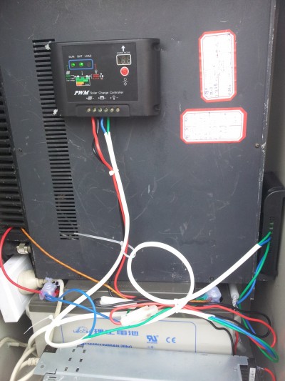

    实施思路:30A的太阳能控制器联接开关电源、蓄电池及中继,主要任务是平时给中继通电并保障通过控制器给蓄电池充电,保证蓄电池的电量充足。10A的太阳能控制器联接太阳能电池板和蓄电池,在市电中断后,电池板将可以对蓄电池进行充电,保障或延长中继的供电。

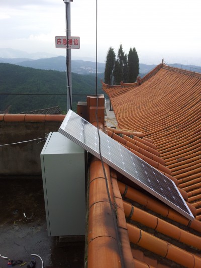

     正面的是30A的控制器,侧面缝隙里的是10A的控制器
太阳能电池板刚好和瓦顶的角度匹配
这是完成后的外观,简单整洁
    该套系统已经使用了半年了,期间山上听过几次电,其中一次停电时间超过24小时(头天下午5点停电到第二天下午6点),当时中继功率30W,我刚好上去做例行检查,结果检测电池电压有12.4V,属于电量充足状态,当天天气晴朗,证明100W的太阳能电池板能在晴朗的天气里完全可以把65AH的蓄电池充满电,而65AH的蓄电池完全可以满足中继夜间(19:00~7:30)时间的供电。
    该中继架设好后,经过长时间测试,市区范围内90%以上的室外,都可以使用手台作S59的QSO,特别是外地的HAM,你们一出昆明长水机场或昆明火车站,都可以用手台和昆明的HAM进行良好的QSO了!
    以上实践尚在不断改进中,希望各位大虾不吝指导!

建议楼主在市电端上做防雷保护,高山上雷电容易从市电端引入,而且开关电源也非常容易受雷电而损坏!

我看楼主的30A的太阳能控制器上面的直流负载端口没有接哦,那你中继台停电后,中继台的供电怎么切换到电池供电!!

高山中继最好不用市电  没办法了最好用线性电源    开关的 一个雷顺着电网进来就完蛋
