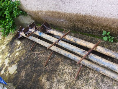

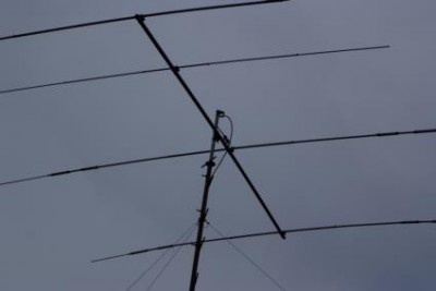

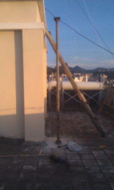

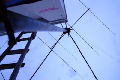

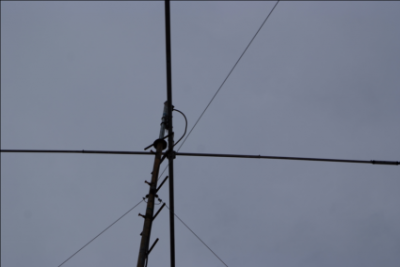

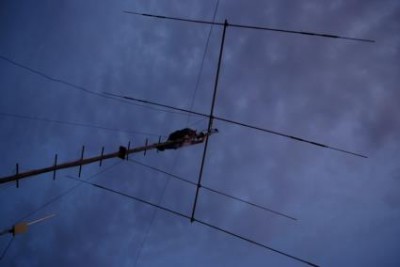

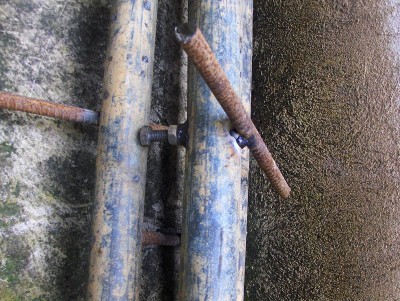

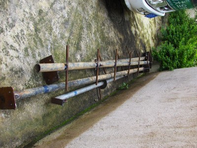

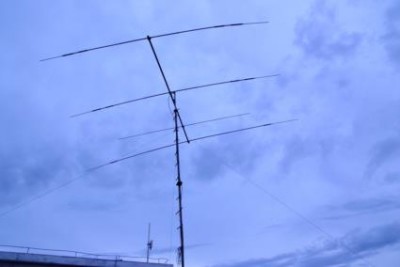

最新作品,八木支架已经完成,可手动旋转可攀爬,制作时间两天,安装由于没有时间,所以正在安装过程将直播
吧材料和制作大概过程总结一下,欢迎大家一同讨论改进,砸鸡蛋

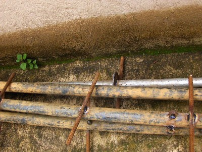

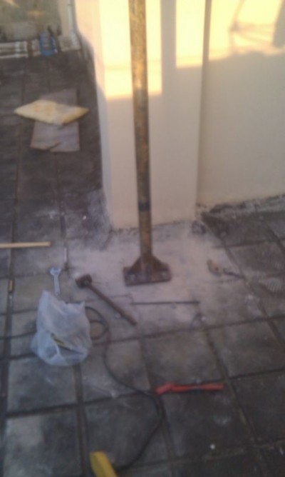

支架主要考虑是在7楼,安装和搬运不方便,所以使用多节组合,然后考虑成本和其他个人原因,到二手刚才市场找材料去,
支架使用了手调方式,没有架设铁塔和自动机控,下一步搬家打算做铁塔

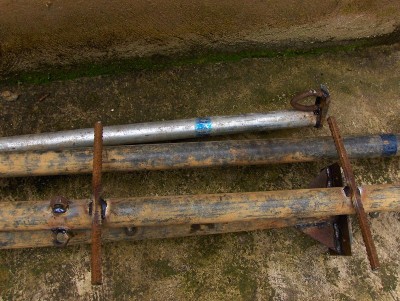

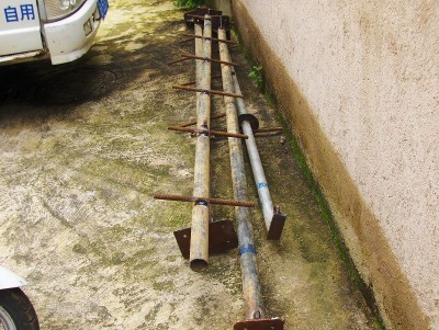

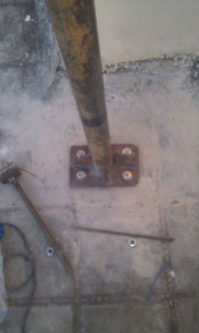

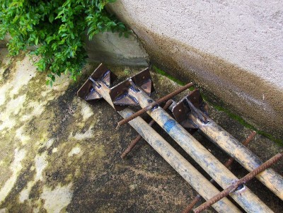

材料,8毫米钢板3个平方,用于做法兰盘和顶部旋转及顶勾

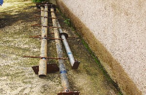

7厘米直径的国标镀锌水管3节,每节3米左右,厚度在4毫米左右
4厘米直径的国标镀锌管一根,长度2-3米,顶部插入7厘米管固定八木和旋转使用
1.6厘米钢筋3-5米左右
螺丝8.8强度12毫米的若干颗。

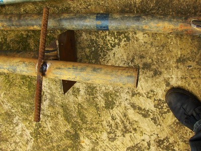

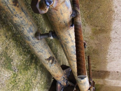

先将钢板切为10厘米*15厘米的法兰盘材料,和直三角,固定法兰与立管,用机床均匀打孔每个法兰盘4孔使用14毫米转头,这个倒车床店搞,将做好的部件焊接起来

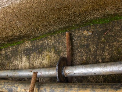

然后做一个圆盘,中间烙空,刚刚能插入4厘米的管最好,再将管焊接在4厘米的管上面,做一个手把,用钢筋,方便旋转

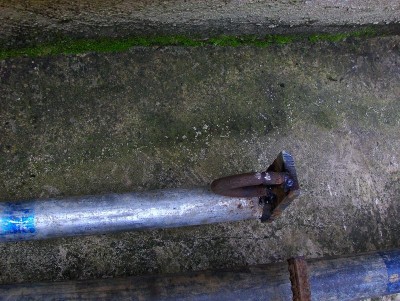

顶部切一块5CM*10CM的钢板,焊接在4厘米的钢管顶部,然后钢筋做个勾,方便安装滑轮

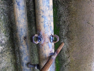

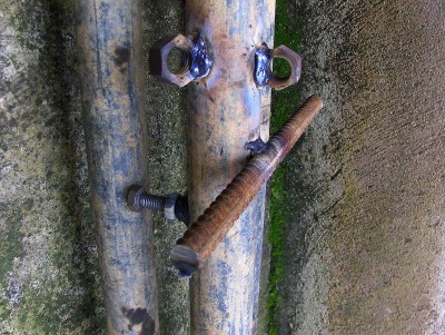

然后将第三节7厘米管打三个单边孔,以固定顶部旋转部件,并将螺母焊接在这里
将钢筋切为30厘米左右,每隔40-60厘米焊接一根在立杆上面,用于攀爬
左右基本的架子就完成了。下一步就是安装了,下回分解,我也还在安装过程中
截止目前,材料成本部500人民币

完全可以靠着柱子往上安装啊,牺牲了一节的高度。

谢谢你的提醒,我准备做下面做拉杆,横啦,楼顶风大,而且楼顶不牢固,为了安全,离着点,然后做横拉

怎么不用镀锌管,这个看图片已经生锈了

嘿嘿,全是镀锌的,只是我们淘的二手管,看着不光亮,但是比一般的结实,是人家矿洞用的顶撑的,一点都不锈

够悬。。。

请指出改进意见,我继续改进

那个横杆靠那样焊接在上面~很不可靠~很不安全~
天线支架的安装应尽量避免有焊接~螺栓螺帽的机械连接会比较可靠和安全~

我计划使用角铁做格四方的固定,然后另外一边固定在墙上,用抱箍或者是焊接的方式连接第一节,不知这样可行度如何,然后上面我将用钢绳牵拉,如果有必要第一节我也牵拉

个人建议用抱箍比焊接好~

好的,这个建议我接受了,其他还有上面建议,趁我现在没有全部安装,我还可以继续改进

  建议楼主对所有焊接部位进行防腐处理(刷防锈漆).然后整体支架用自喷银灰漆满喷一遍.这样支架不会锈烂.架起来以后也好看.第二点关于缆绳.建议采用非金属材料的.个人心得.仅供参考

  我在渔具店里买的墨绿色尼龙绳.直径10亳米左右.你要用的话还要粗些.不要用浅绿色.更不要用白色的.我吃过亏.那种做鱼网用的墨绿色可用四年以上.美中不足的是每年要收紧1-2次.
