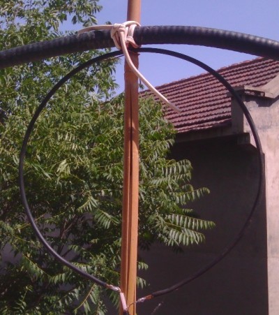

今天上午野外再次试用小环天线,先在20米波段成功通联了bg3gru,对方使用857d,车载atas天线,50w功率,我抄他59,我使用450d,也是是50w功率,他抄我59+10。
后来我把天线调到7.050,刚开始用50w功率呼叫,结果有回应,是bd6am,我把功率调到70w,与之成功通联,双方互抄57的信号。这是40米使用小环天线首通,特发帖纪念。

上个小环的照片看看

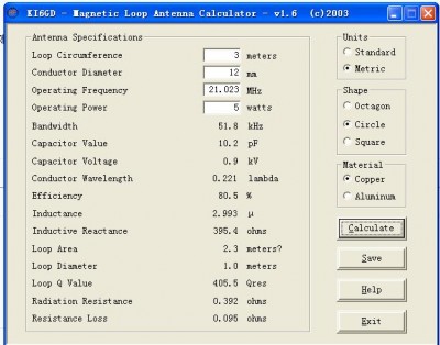

今天中午吃过饭开始测试我的磁环天线,13:45左右在15米21023KHZ听到了BD8SZ  599FB的信号,赶快调整天线,5W与8SZ作了通联。我的信号过去同样599+,非常高兴!
来点真相。

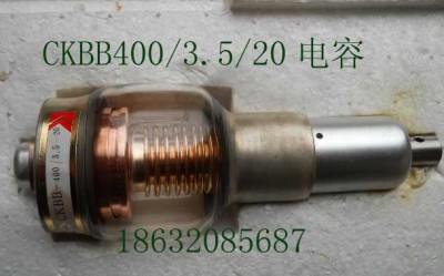

能上50W完全得益于你的真空电容。
能告诉我你的真空电容哪买的吗?

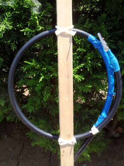

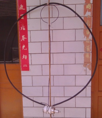

上个小环的照片看看
这个是今天在40米成功通联的小环天线
下面这幅图是小圆部分的特写,有四个抽头,用来通过调整小环的大小来调整匹配。

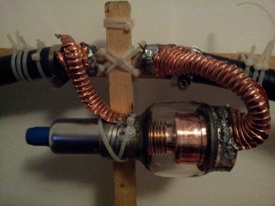

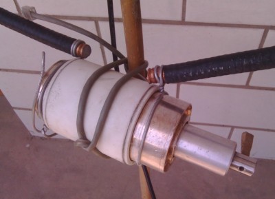

下面的图是以前拍的大圆和电容之间的连接部分,大圆7/8馈管,连接线为1/2馈管剥下来的整个铜皮,大环各个连接点全部为焊接。

能上50W完全得益于你的真空电容。
能告诉我你的真空电容哪买的吗?
我的真空电容很是简陋啊,耐压只有3.5KV,但是实测过,能够承受100W的SSB啊
来点真相。
在21M,使用1/2馈管做大圆的话,效率仍旧在 80%以上,很高效的天线,5W  CW成功通联非常不错啊

我的是CKBB400/10/400

BG6JJI:我的是CKBB400/10/400 (2013-05-13 12:54)
CKBB400/10/400
最高400A的电流?最后一栏数字搞错了?

最高400A的电流?最后一栏数字搞错了? (2013-05-14 23:02)
应该是40吧

bg4icc:应该是40吧 (2013-05-15 07:35)
有可能,上面是手写的
