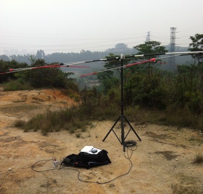

前几日用那4.8米的灯架架设YP-3便携八木留下了很多遗憾(原帖地址:http://www.hellocq.net/forum/read.php?tid=314589&fpage=2),重点集中在支撑杆不够高不够硬,硬是把YP妞整成了个屌丝。随后这事便成了心头挥之不去的阴霾,于是果断出手,整了12米的军用撑杆回来,今天带了六段杆子(每段1.45米),喊上了好友德哥又去野外“根据地”架设YP-3了。
连日的暴雨加上林子里正在伐木作业,让这次进山有点抗震救灾了。
辗转到了根据地,开工干活了,摆好杆子和风绳以及埋设地锚:
这军品地锚很是好用,不过一把大锤是不可少的
组装天线:
上杆:此时根据安装手册调好各单元长度。
一些细节:

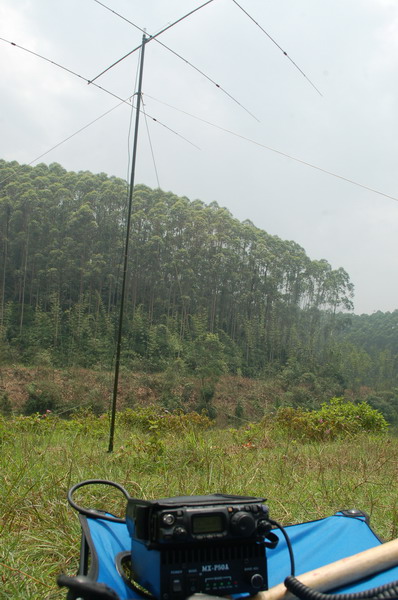

为这八木和以后比较高的天线的架设,昨晚特意做了跟20米的50-5的馈线
升上去了:
两人冒着小雨齐心协力把YP妞顶了上去 ,本来带了6段杆,实际架设时候发现两个人的掌控能力最多用五段杆,要不然重心和重量都不好办,把YP妞升到了7米左右。
测试参数不错 SWR<1.25
开始用FT-817ND+50W功放在14270做QSO
再来两张YP妞的靓影:
从11点50开始到13点,先后通了BA5CT/BG9CLP/BG9GXM/BX3AAH/BG6CTO/BH1MQA/VR2UNN/BH7OVF/BD7JPC/8  /BG5TPY/BG7LCW/BG7MI/BI7IOL/BH4PTO/BD5ND
在通台湾的BX3AAH的时候,八木的方向性尤其明显,开始是我听他信号很强,但是勾搭了几次都未果,旋转八木对准台湾方向后,立刻就喊通做了QSO。
【泡妞心得】就一句话,YP妞是猛扭,玩她要用长的硬的去顶,她才人神共愤地爽歪歪!

上去的时候就没有量各振子的长度?,请楼住说明下
后来是怎么转的方向?
离线bg7npq
211
只看该作者 2楼 发表于: 2013-05-11
回 BG5CIZ 的帖子
BG5CIZ:上去的时候就没有量各振子的长度?,请楼住说明下[表情] ,
后来是怎么转的方向? (2013-05-11 00:22)
1、上到第一段架子的时候就根据说明书用卷尺调整好各单元的长度了,然后再顶上去的。
2、对于这类军用支撑杆都是一节节套筒式的,各套筒和底座都能旋转,包括上面的风绳也是一个环状物套在杆子上的,转起来很是方便。

不是那399的那种,BG3BXE军品退役店整来的东西,一套9根1.45的铝撑杆,一个底座,三套长度不同适合在不同高度位置放的风绳,花了近1K,不过当时想得太猛总想着以后这高杆架设其他天线能用上。实际拿到货的时候试装了下发现两个人最多搞定6根,所以就只带了6根和一套12米的风绳去了,山路狭窄,所有的装备就是用两辆女装踏板摩托车运进去的,1.45米的6跟杆子用来个套筒装了进去绑在车的侧面,其他主要还有一个登山包装电台设备,一个包装YP-3,一个包装折叠小桌椅。中间还有大概200米的路由于树木阻挡,直接背负器材走路进来的。
架设的时候先在四周合适位置上打好三个地锚,然后在平草地上粗略组装好天线后在底座上一节杆子,把八木抱杆固定好并且两人合作在卷尺配合下调好各单元长度,接好馈线,一人抬杆子往上升,一人在底下插其他的杆子升高,一节一节顶了上去,并且合力把他插入底座中。此后,一人握杆保持不倒,一人迅速去各地锚绑好风绳,旋即宣布大功告成!
拆的时候则是先解开一个方向的风绳,然后两人合力从底座中拔出整个支撑杆,然后一人在杆下支撑,一人手拉风绳,慢慢放倒天线后拔出底部四节撑杆,留下一节才插入底座中,再两人配合将天线拆解下来。
总的感觉,两个人的话,用这重量不是特别重的铝撑杆架设YP-3还不是很费劲,但是一定要想好整个过程,三个人的话 升齐6节杆子到8米多应该没问题。
这次发现这杆子用来架设八木有个很大的好处就是连风绳都是环状物套在主杆上的,各主杆之间也是套装,包括插在底座上也是套了进去的,所以架设好后,直接旋转底下的杆子,上面的八木就能做几乎360度的旋转了,用起来很是方便。
你们4 5 个人累得够呛不是天线本身太重就是没有协调好吧,要不然那东西摇上去应该比我们这样完全靠人力一节节顶上去要方便多了吧。
