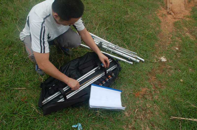

要做新郎哥了,一大早顺丰还没开门就奔了过去迎娶了北京来完璧无暇的姑娘YP-3,各单元贴了热缩管标签区分后叫了好友德兄弟立刻野外双飞度蜜月了。

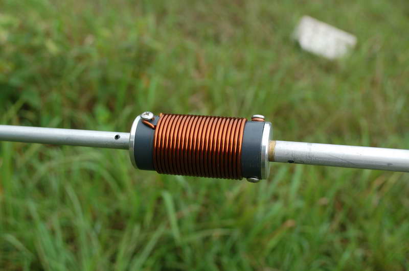

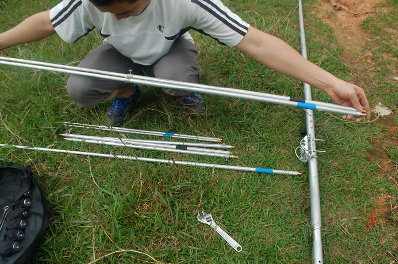

我这反射单元包了黑色的热缩管,引向单元用了蓝色热缩管,激励单元没有上热缩管加以区分。
按说明书的长度处理好了各个单元,准备最后的组装了。

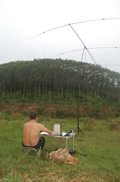

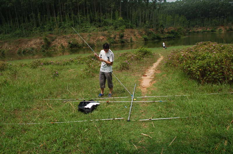

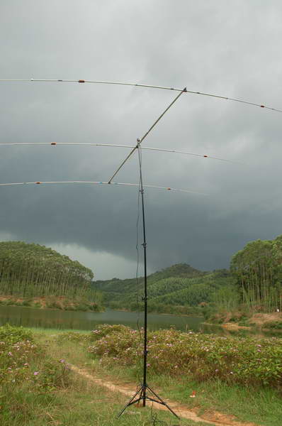

4.8米灯架把妞升上去的时候,天公开始有点不爽了,只是YP-3这妞在这青山绿水黑云映衬下显得更骚包了

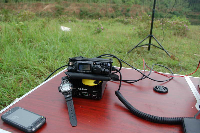

没有加巴伦,直接馈线下来,用KVE60B测了下 SWR在1.8左右 也没仔细调 准备让我的FT817上这妞的时候,暴雨来了,立刻藏好了电台,降低杆子,我和德兄弟YP妞一起野外无处躲藏 一起洗澡了!
经历个把小时,全身底裤都出水了后终于不下雨了,抓紧时间开始喊人了,从13:55-14:55 ,通了BG8VP、BG7SMP、VR2YZI、BG5TAI、BG6RZD、BG7MI 看着又一波大雨即来,赶快收摊回家,不野战了。

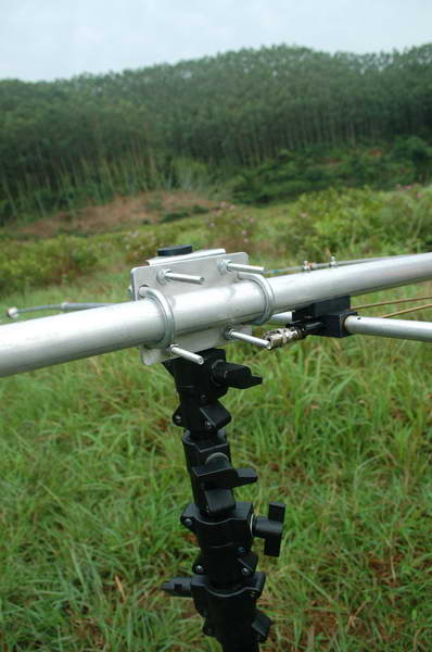

工具上最重要的就是要有钳子,尖嘴钳和老虎钳都行,扳手的作用就是用来固定中间的抱杆夹具。需要交流的问题:

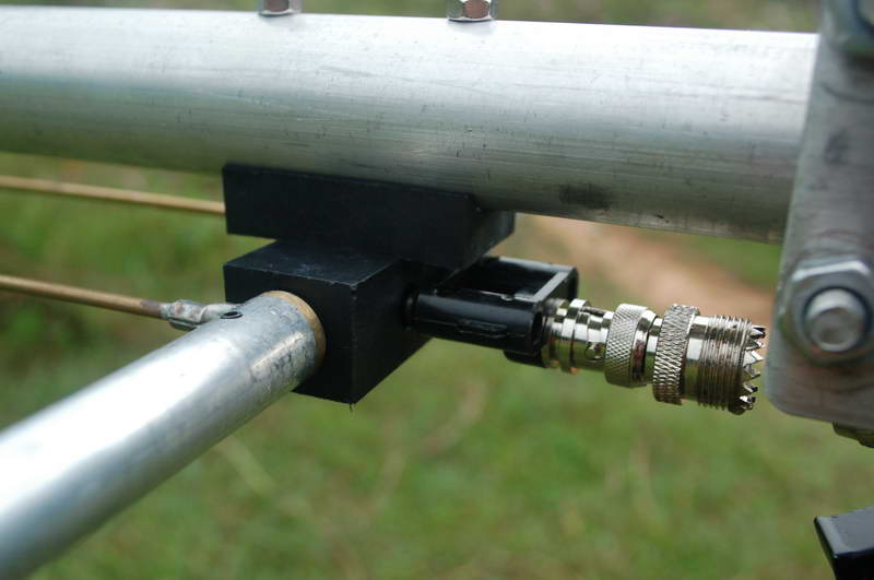

由于BA7IA前辈的说明书上缺少一个实际安装的细节照片,虽然这妞已经开处,但是还是有点糊里糊涂:
1 是这妞架设后驻波1.8 要调下来的话还可以在哪些方面努力,是否需要调整激励单元的长度来寻求更好的谐振点,那匹配的“发夹”所在的位置跟驻波有关系吗?
2 我这架设的发夹的方式,是平行于横杆,指向引向器方向,这种方式对还是错?
3 那中心抱杆夹具的在横杆上的位置是否会影响到驻波,还是仅仅考虑重心位置即可。
4 本次使用过程中,没有发现此天线太多的方向性,反而是引向单元对准东北方向的时候,西南那头的信号好,这现象正常吗?
5 看我的实际架设图,是否还有其他重大失误的地方亟待修正?

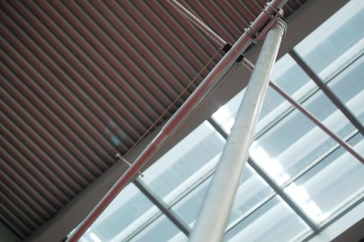

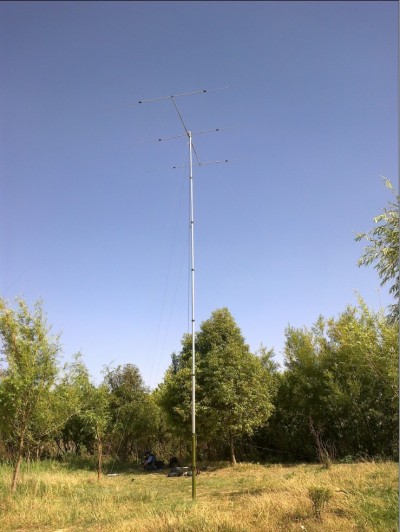

【后记】2013年5月5日参加五五节,现场在BA1GM的展柜前看到了标准的YP-3的架设方式,包括那匹配棒应该指向的位置,这里上两张细节照片给给位参考下。

只看该作者 1楼 发表于: 2013-04-30
精彩!
灯架强度够不?看上去有点弯了。

只看该作者 3楼 发表于: 2013-04-30
灯架不拉 危险 有可能摔下来。当年我的yp-3 就摔过一次 半边阵子报废。最好用结实一点的支撑杆,灯架的高度也不够!

只看该作者 6楼 发表于: 2013-04-30
不稳,灯架不结实。
建议用40mm军用接杆。
用个巴伦比这匹配简单多了。
YP-3野外架设BOOM不可能长,方向性并不明显,故YP-2就够了。
