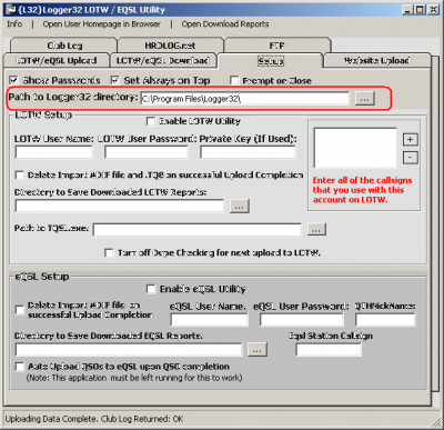

前几天弄了Clublog自动上传功能,觉得挺不错,在这里分享一下经验。
Club log每次上传有点繁琐,为此Logger32的用户可以使用N2AMG编写的插件LOTW_EQSL_Utility,这个原本是为Lotw和EQSL自动上传log和QSO确认信息自动下载便携的,后来增加支持了Clublog,除了LOTW和Clublog外,还支持HRDLog、FTP、Website upload等。前段时间我弄了Clublog功能,用起来挺不错,觉得经常CQ DX的电台比较适合用。下面是设置方法:
1. 下载LOTW_EQSL_Utility并安装,文件名LOTW-eQSLUtility1496Full.zip,下载链接:http://www.n2amg.com/software/lotw_eqsl_utility/

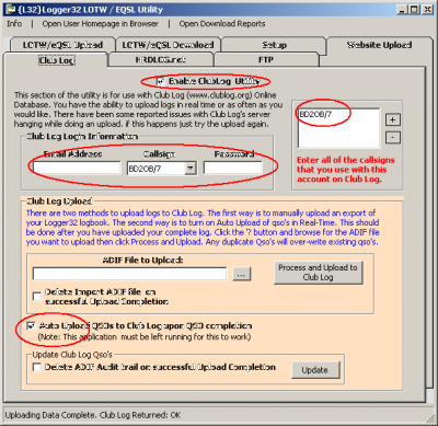

2. 安装后打开程序,在Setup选项卡上设置Logger32程序路径;
3. 在Club log选项卡上勾选Enable ClubLog Utility,同时填写Club Log Login Information,勾选Auto Upload QSOs...

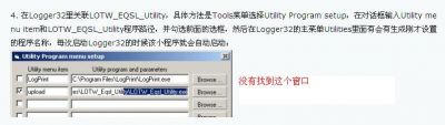

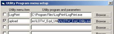

4. 在Logger32里关联LOTW_EQSL_Utility,具体方法是Tools菜单选择Utility Program setup,在对话框输入Utility menu item和LOTW_EQSL_Utility程序路径,并勾选前面的选框,然后在Logger32的主菜单Utilities里面有会有生成刚才设置的程序名称,每次启动Logger32的时候该小程序就会自动启动;
5. Logger32和LOTW_EQSL_Utility正常启动之后,Utility程序界面下面会显示Connected to Logger32,如果是Disconnect就说明有问题,无法自动上传;
6. 当在Logger32输入QSO记录后,这个小程序就会自动上传到Clublog自己的通联log上,并且在程序界面下方显示ok的反馈信息,一般上传1分钟以内,速度还是相当快的;
7. 实际上LOTW_EQSL_Utility也支持手工上传功能,以避免因操作失误记录错误的呼号导致自动上传,如果有错误的记录自动上传,可以通过在Clublog.org重新完整地上传ADIF文件(需要在Clublog上传log界面上选择清除原有log选项)的方法替换错误log,实际clublog好像有删除单个qso记录的功能,没有具体研究;
8. LOTW_EQSL_Utility与Logger32建立连接之后,如果计算机进入休眠再启动,就会失去连接,也不会自动建立连接,要关闭重新打开,如果在没有启动Utility情况下输入了log,那么Utility启动并连接到Logger32之后会自动把没有上传的补充上传,所以不需要单独再上传;

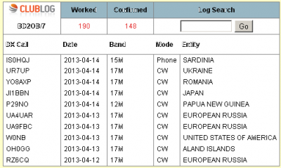

9. 完成实时上传log功能之后,可以在QRZ.com自己页上插入Clublog的实时log界面,这个界面有多种,可以是不显示最近QSO记录的搜索框方式,也可以是显示最近10个QSO记录的方式,显示10个最近通联记录需要在Clublog的Settings页面上激活此功能(默认是不公开),公开的10个记录是隐去了通联小时和分钟;
仅显示搜索框的源代码语句如下,(有换行显示的不能是回车换行,最好复制粘贴在记事本上,取消自动换行之后复制全部后再粘贴),其中呼号BD2OB/7要改成自己的:
<p>
    <iframe align="top" frameborder="0" height="240" name="iframe" scrolling="yes" src="http://www.clublog.org/logsearch.php?log=BD2OB/7&iframe=1" width="100%"></iframe></p>
显示最近10个QSO的源代码语句:
<p>
    <iframe align="top" frameborder="0" height="350" name="iframe" scrolling="yes" src="http://www.clublog.org/last10_iframe.php?call=bd2ob/7" style="background-color: #ffc" width="540"></iframe></p>
