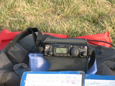

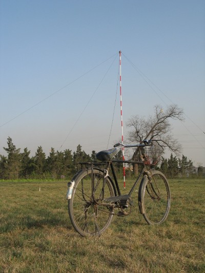

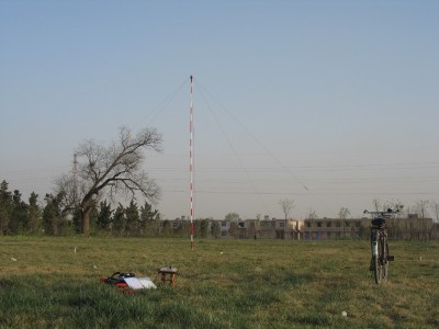

今天周六,一早就到安阳殷墟设台(殷墟西侧的草坪是安阳han主要设台地点之一),随后安阳ham BG6MKN、BG6ODI、BG6IWV、BG6MIV、BG6LEU等多位朋友带着TS-590S、IC-7000及diy的小电台陆续在草坪上架起了天线和电台。

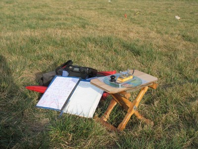

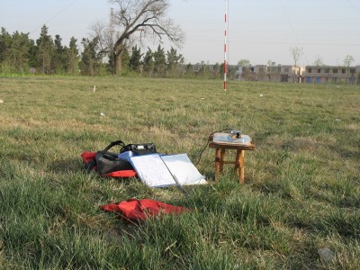

俺带着“小三”(FT-817ND),内置锂电,倒“V”双段花杆支撑的天线,试图用QRP的功率 CW和朋友们空中QSO,操作台就是小马扎上面放块板,盘腿坐地上,坐骑就是陪伴俺30多年的28加重飞鸽自行车。
成绩汇报如下(BJT):
  0704     5w     7.023     BG3TZU
  0727     5w     7.023     BG1WNU
  0804     5w     7.030     BD2QCG
  0813     5w     7.030     BH3AIP
  0828     2.5w  7.023     BA4II    (和余老师通联,俺的电池电量不足了,屏显出现Liii 并一直闪动,按照说明书应该是2.5w,不知对否?)
随后,朋友们的小钢炮(TS-590S、IC-7000)开炮了,俺的小三被压制了,收工! 但在朋友们的设备上7.023也通了BH1AQA、14.023通了JA4NNK。
汇报完毕,感谢朋友们与俺QSO!

LIII闪烁也是5W,只是提示你电量不足了,LIII不闪烁才是2.5W。

BG4IGX:LIII闪烁也是5W,只是提示你电量不足了,LIII不闪烁才是2.5W。 (2013-04-13 20:20)
多谢了,学习了。

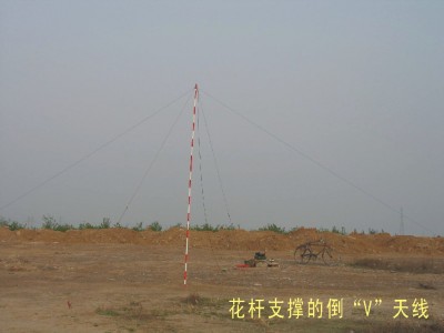

BD5IQ你好:支撑杆是地质、测绘部门用的铝合金花杆,一米一节,有两种包装,一种是3支一包;一种是5支一包。安阳3支一包的售价60元,5支一包的售价90元。每节两端有公、母接口,做支撑杆或GP天线很方便的。我的支撑杆就是5m高(为携带方便,我把1m一支的裁短为73厘米一节)。
做GP天线,两端丝扣处外面另用螺丝再连接一下,因为原杆接口是胶粘的,螺丝可保证电器连接。当然,做支撑杆就不用了。
各个测绘仪器商店都有卖的。5支重量约1.3Kg,强度不错,轻巧。

请问,你 7MHz 振子外端点离地面大约有多高?
老谢你好:和你通联很好啊,没有紧张感,因为你发的速度适合俺,信号也洪亮。
我的40m倒v 振子下端距地面不足30厘米(振子下端绝缘子和拉线总长度为30厘米),绝缘子就是环氧板,拉线就是一般线绳,地锚就是普通螺丝刀。因为5m高花杆支撑,40m倒v振子的长度正好是这样。
