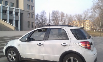

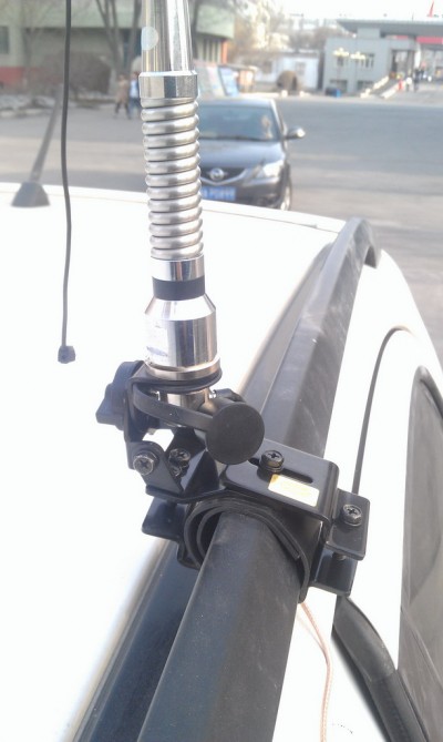

在新疆师范大学院里等侄子,正好试试上次深圳华强北太平洋安防市场买的华鸿短波车载天线,大学院里很空旷,环境真安静。

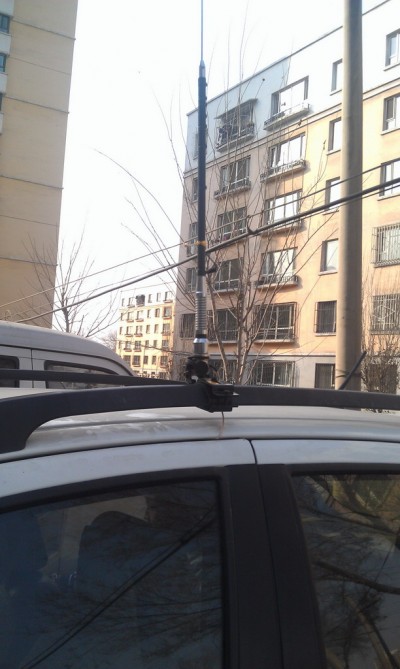

新民的夹边,新民的连接线,连线是-5特氟龙,末端是-3特氟龙,正好从车门夹缝里穿过,一点也不碍事。
这些东西连同车载天线是上个星期路过华强北时买的,在赛格对面,太平洋安防市场。

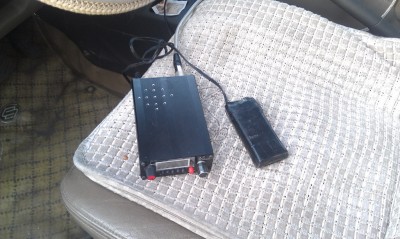

先用8HT的X1M小机器,配一块4AH的锂电池包,按照说明调整天线跳线,SSB信号很清楚。可惜喇叭声音太小了,用耳机才可以。

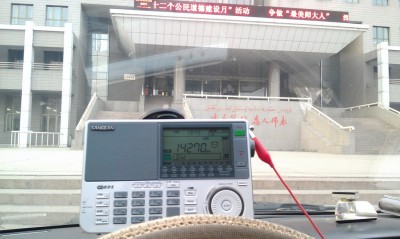

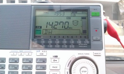

山进ATS909X—点也不弱于8HT的X1M小机器,收听14270,广东,深圳的业余电台非常清楚。

馈线芯线用夹子线连接到909X的拉杆上,很好,华鸿天线比909的拉杆天线强很多,听到深圳、广州的火腿在通联。

拨轮在慢速时,步进40Hz,调谐很方便,与其他收音机不同,909X不需要调整BFO。拍照时,BD7IS信号59, 909X信号强度指示刻度2-3,7IS通联的对端弱一些,刻度在1以下,但能听清楚。

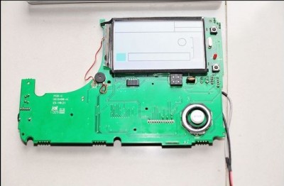

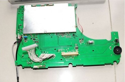

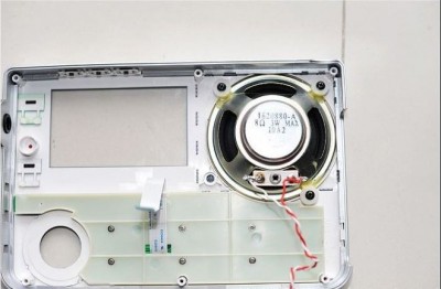

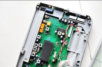

:山进ATS-909X 内部图,转自其他网站。

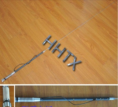

X1M小机器只有4W的发射功率,没指望能喊通谁,所以没有发射,也不知道发射效果如何,天线来张清楚的,转图。
