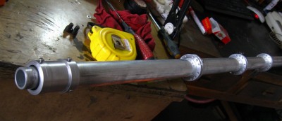

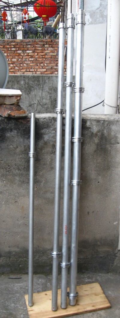

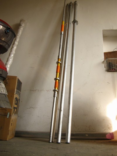

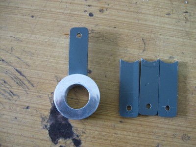

  从资料到手。到今天刚好半个月 。面前已经制作好主振子、线圈单元 、匹配单元。省下还没有制作的是附加振子和底座连接部分。以及一些夹具
第一次制作。还有很多不合理做法需要改进 ,目前主振子使用的是6061材料。 线圈使用特氟隆线材
还是上硬道理在说

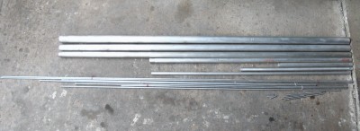

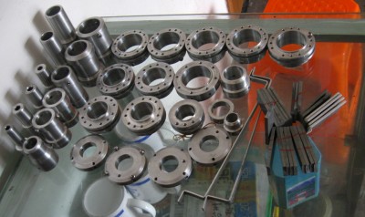

即将定型  所需的零件

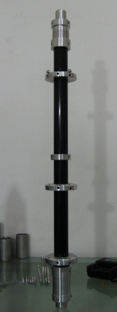

即将定型的 线圈单元部分

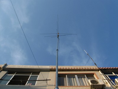

定型版已经2天的细调已经达到理想状态,主要波段的带宽达到或者接近原厂指标 。总体振子长度在8-8.1米
30w FM模式下 1.5的带宽
40米波段  7012-7159                中心1.0带宽147k
30米波段  10031-10171           中心1.0带宽140k
20米波段  14100-14387           中心1.1带宽287k
17米波段  18033-18204           中心1.1带宽171k
15米波段  20648-21607           中心1.3 带宽959k
12米波段  24737-25534           中心1.0带宽797k
10米波段  27990-29291           中心1.0带宽1300k
6米波段   50448-52050           中心1.0 带宽1600k   (该频段没有做细调)

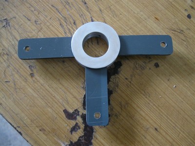

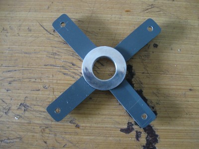

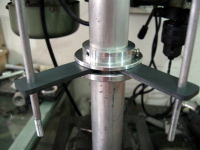

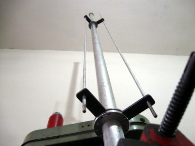

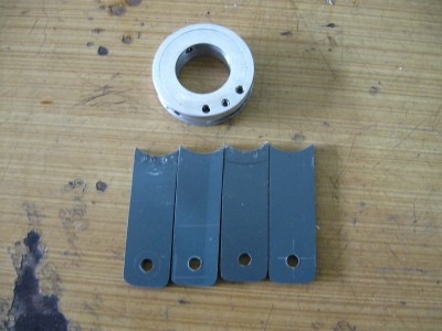

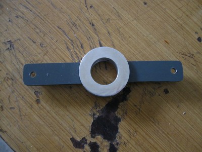

今晚做了个附加振子的支撑杆 。灰色的是pvc材料。 夹具是铝材料加工
pvc的支撑杆在夹具中可以灵活应用。 需要用几个可以都可以

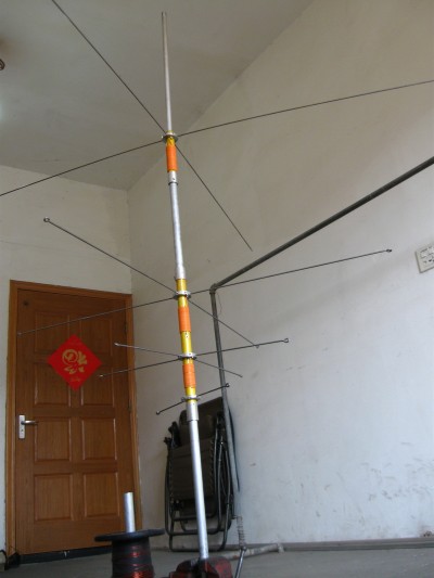

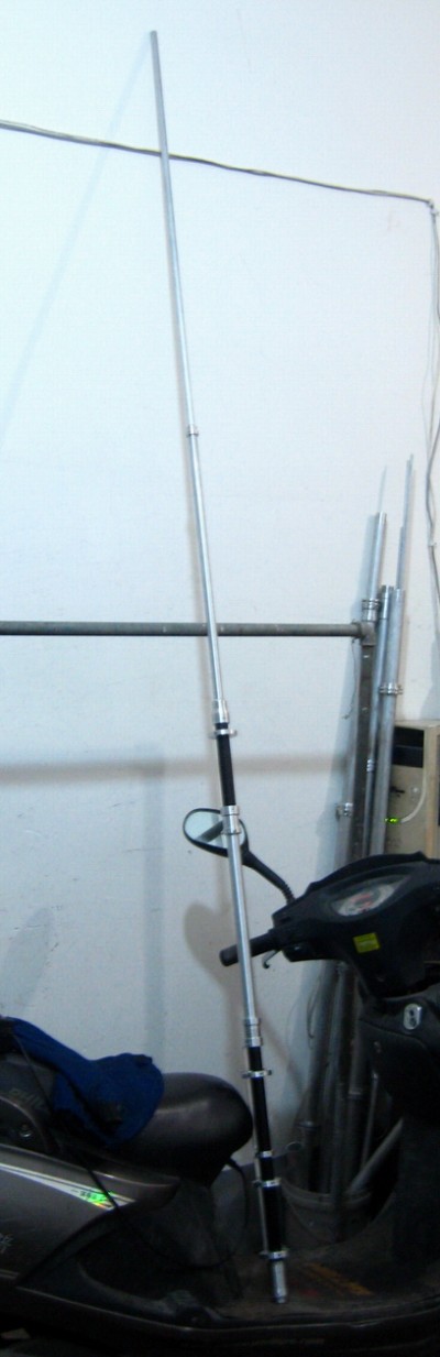

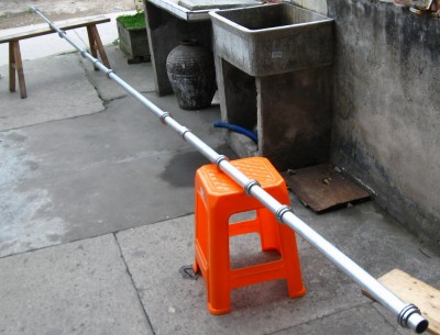

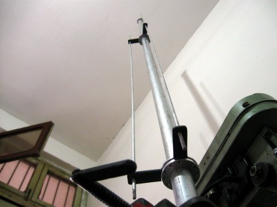

本日进度 。挂上附加振子看看效果
