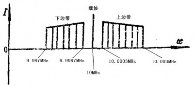

7050频率的CW在频率计上显示肯定是7050,因为它是单纯的7050的正弦波。但是当你转换到LSB时,不说话时电台无发射。调幅电台说话发射时,音频与载频调制后,会形成一个调幅信号(其中包括上、下边带和载频)。因为单边带电台只发送一个边带,而把另一个边带以及载频过滤掉再发射出去。因为话音音频频段为0.3--3KHz,也就是300--3000Hz,经过调制。发送上边带或下边带,都是一个频带。如果载频为10兆,那么上边带是从10.0003-10.003,下边带的频谱为9.997-9.9997兆(看附图)。记得我们的老师讲过,这个话音边带信号又叫调幅调相波(记不太清楚了)。所以边带话在示波器上的频率根据话音音调不同而变化,也可能没有载频示波器无法显示。
单边带话的好处是,既节省了宝贵的频率资源,有节省了发射机的电力。经过推算目前100瓦的单边带信号,相当于1000瓦的双边带信号的辐射效率。所以,国际电联规定,业余电台只允许用单边带而不许用双边带工作。
你想用CW和单边带话直接通信,如果对方LSB是7050,你可以放在CW模式,频率置于7049.3。对方话音中可以放出标准的莫尔斯信号。只要你转换得当,就可以异模式通信了。在你外出通联没有话筒只有电键的情况下,可以这样通。过去我和日本的JA6QCF经常这样通,我发报,他用汉语说(他热衷于学习汉语,并且他还有个美女汉语老师在帮助他)。
