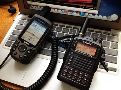

线缆介绍:

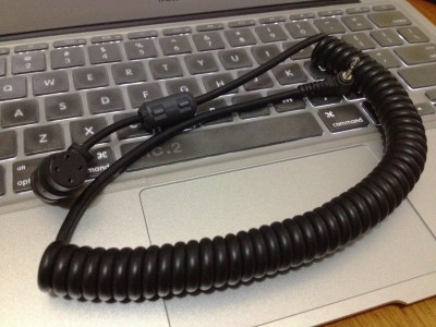

本宝贝为个人DIY的Yaesu VX-8GR、Kenwood TH-D72、TM-D710与Garmin GPSMAP 60CSx直接连接的弹簧数据线,电台端为2.5mm三芯插头,GPS端为圆形串口座,中间加了个基本不会起作用的小磁环,外表看不出DIY痕迹,酷似成品线,但是,没有厂家生产这样的成品线的哦。
线缆功能:
线缆可以使电台使用外接手持GPS所提供的GPS数据,省去电台内置GPS的使用耗电量,尤其是8GR非常明显,会比较省电。
线缆可以将电台解码的APRS台站以航点输出的形式传给外接GPS,并在GPS地图界面上显示,供GPS查看、导航等进一步应用。

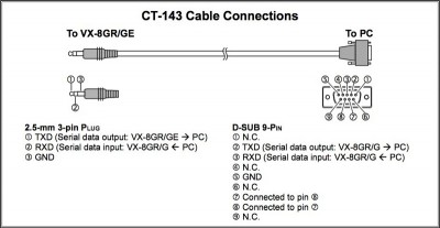

能给个电路图看看不?

哈哈,中间没有任何电路。因为两端的设备都可以支持NMEA0183协议,并且是RS232电平,RXD TXD GND,就搞定了。不过这样2.5MM的三芯插头带弹簧线的很难找,GPS端的插头更难找,卖出来的数据线也都很贵。

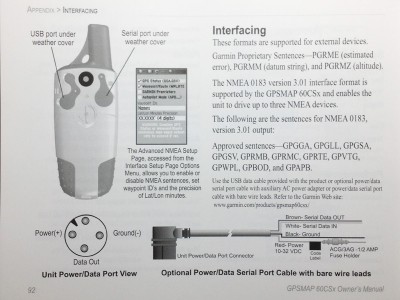

定义图纸来啦。
