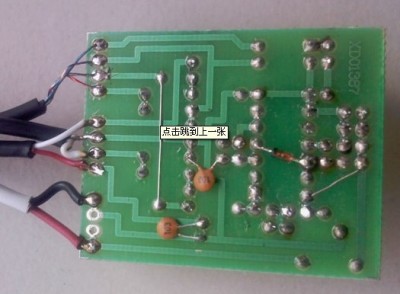

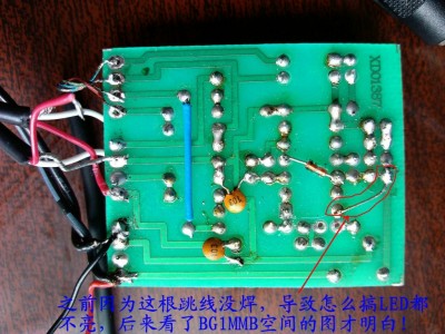

PTT声控延时板

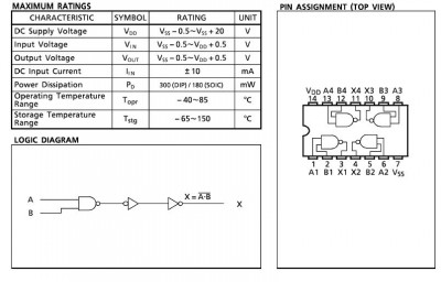

YY语音软件电脑连接电台PTT声控延时板零件清单及样品
R1、 R5 (1K*2)、
R4、R6  (2M*2)  R7(1M)
R3、R8 、 R9 、 R10 、 R11 (10K*5)
C1 (1UF)
C2 、 C5 、 C6 、 R2、背面2只 (电容103*6)
C3、C7 、 C8 、 C9 (10UF*4) 、 C4 (空) 、电源滤波电容200UF
D1 (4148二极管)、 D2 (LED灯) 、D3 (稳压管5.1V)、 IC1 (TC4011) 、IC2 (817光耦)

此项用法的发起者为BG1MMB,电话:13833991100,板子上已经注明。
从今年2月16日起,我们就开始这项玩法在YY频道43850011的正式小范围推出,并且,将各项软硬件技术完全公开,BG1MMB还特意开了一批印刷版(也就是各位看到楼上那批板子)成本价给大家提供,为的就是让更多人可以通过这个玩法,让全国各地的ham通过当地的直发电台和网络,达到远距离通联的目的,目前,43850011频道,已经完成了河北黄骅、河北秦皇岛、河北邯郸、吉林延吉、山东淄博、新疆喀什、内蒙包头等等许多地区的远距离UV-网络的"RER"互联。曾经,“贵州贵阳直发站”也是我们的一员。
自从这项玩法开始之初,我们就从来没有终止过与山寨的斗争,但是,到目前为止:2012年5月21日。YY频道43850011仍然是在线人数最多,人气最高的频道。
在此,我也奉劝各位:这项玩法刚发展起来不容易,如果您想真正服务广大HAM,让更多的人可以使用这项技术来完成UV段媲美短波的远距离通联,请大家聚集到一起,都在同一个频道。43850011频道,容纳下全国网络HAM是不成问题的。也只有大家在一个频道,才有远距离通联的可能,否则,一切都是空谈。
我们从来没有实行技术保密(实际上这项技术也没什么可保密的,明眼人一看就会),非常支持各位使用这项技术。

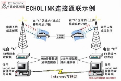

Echolink结构图是我摘自官网后自己编辑的,只要是对方写了转发注明出处,转发时就要注明一下来源,大家乐吧。

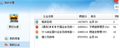

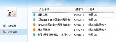

BG8GUR:你我都是RER公会的管理员,那能分“你”与“我们”!有好玩的,应分享。]
