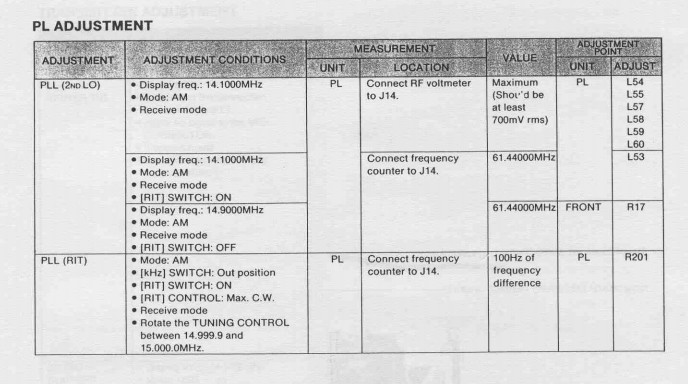

才查看了维修手册,VCO部分没有可以调整的中周,但是可以调整半可变电容,另外查看PLL部分各信号幅度。

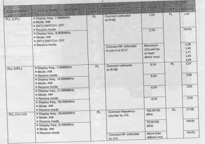

断开R108,人工给出VCO的控制电压再用数字式频率计测试R265两端,就可以看到VCO是否能够工作在设计的频率范围内,输出幅度是否符合机器的调试要求。
我觉得既然你经过以上简单而有效的测试已经确定问题不在VCO上,说明压控振荡器的输出幅度和输出频率都很正常,同时也说明你距离准确无误的确定故障元件已经很近了,恭喜!

你好,上段时间忙别的,近来修了台示波器,看了VCO有输出和输出幅度要比低频段大,但是电路中IC17到Q39之间的电路.滤波器。我也查了电路元件没问题,是滤波器L39-L40-L41的谐振电容问题吗?谢谢!
