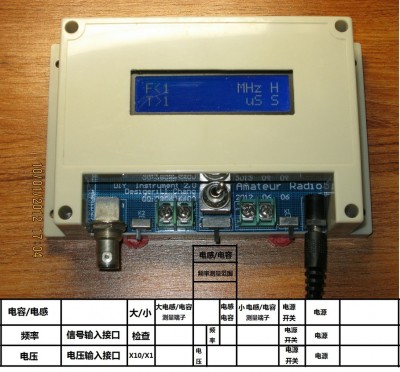

无线电制作仪用户说明书V2.1
仪表经过多次改进,能测量大电感,大电容;小电感,小电容;高频频率,低频频率;直流电压;高频交流电压。
仪器特点:能同时显示线圈的电阻分量,电感分量;能同时显示电源的直流分量和交流分量;电容,电感,频率的量程大。
一、参数:
大电感:900uH----------10H
大电容:5nF--------------10mF
小电感:50nH------------20mH
小电容:1pF--------------10nF
高频频率:1MHz---------2GHz
低频频率:2KHz---------12MHz
直流电压:0V-------------15VX1);0V---------------55VX10
交流电压(有效值):0V-------------1.8VX1);0V---------------18VX10
二、使用方法:
如下图所示:图中是仪表的正视图,各个按键的功能有图中的表格列出。仪器的基本使用方法是接入5V电源,打开电源开关,中间的单刀三掷拨动开关选择测量电容,电感;频率;电压三类功能。表格中每一行表示仪表的一类功能下,仪表各个按钮,端口的功能。空白表示该按钮或端口和本行表示的功能无关。因为仪器中间有两个按键,表格的中间用突出部分表示上面的按键。一般在进入某功能时不要接入测试元件,因为进入功能时,仪器根据外部情况进行校正。
A.电感电容
首先中间的功能选择开关拨到最右边。
测量大电感:中间扭子开关向左,左边拨动开关向左,元件接入大电容电感测量端子即可测量。
仪器显示电感分量和串联电阻分量。
测量大电容:中间扭子开关向右,左边拨动开关向左,元件接入大电容电感测量端子即可测量。
(测量端子左正右负;当仪器显示“R=Do Not Insert”不可接入电阻,因为此时电阻默认为无穷大)
仪器显示电容大小。
测量小电感:中间扭子开关向左,左边拨动开关向右,元件接入小电容电感测量端子即可测量。
仪器显示电感量和当前测量频率。
测量小电容:中间扭子开关向右,左边拨动开关向右,元件接入小电容电感测量端子即可测量。
仪器显示电容量和当前测量频率。
B.频率
首先中间的功能选择开关拨到中间。
测量高频频率:信号输入接口输入信号源,中间扭子开关向右,即可测量频率,探头的衰减倍数影响测试性能。
测量低频频率:信号输入接口输入信号源,中间扭子开关向左,即可测量频率,探头的衰减倍数影响测试性能。
稳定性检查:左边拨动开关向左,仪器只显示频率稳定信号源的频率。
仪表显示输入信号的频率和周期。
C.电压
首先中间的功能选择开关拨到最左边。
电压输入接口输入电压信号,当外部探头衰减比为一时,左边拨动开关向右;当外部探头衰减比为十时,左边拨动开关向左,用来配合探头的输入比例。
仪表显示输入信号的电压直流和交流分量。
D.校准:仪表内部的三个微动按钮可以在开机时设定参数和测量时校准仪器,但不提倡。

为什么不搞一个外壳?否则就拍了

外壳要看有没有需求,问了一下开模很贵,需要先买外壳,在重新设计pcb
单片机测量频率能力只有1mhz,还有分频器是129倍的,已经没办法到500mhz了

这个电路板是加厚的,有铜柱子,不影响使用,放的时候能够平整稳当,

买了,用了,效果很好,就是无外衣和测试笔,可惜!

pcb是完整不跳线的,测量结果稳定,高频毫伏表的准确性得到进一步完善
