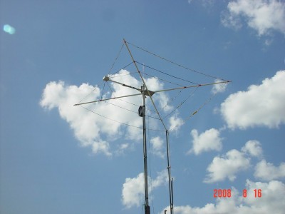

现在用的cp-6噪音太大.没发用了.看到中华天线的cobwebb蜘蛛网天线
想上cobwebb蜘蛛网天线.在网上没找到该天线试用效果.现在在蜘蛛网和正v之间犹豫.
我想6米支撑杆架到7楼楼顶.请知道或用过该天线的高手指导一下.谢谢

你好,1年前我曾经在中华天线网上购买过一副蜘蛛网天线,是四波段的。由于天线展开的面积较大,再加上其他的一些因素,这幅天线一直没能真真正正使用起来,只是买回来后很粗略的测试了一下!我的感觉是这样的:如果你架设天线的场地够大,也比较方便维护,那么这款天线还是很不错的!效率也比较高。如果你所能使用的场地比较小,而且上下楼顶也不是很方便,我建议你还是综合考虑一下你的实际情况,购买占地面积较小,且维护量小的天线。毕竟这幅天线展开的面积较大,而且我看你想用6米的杆子来架设,这样是不行的,这幅天线所需的高度至少要9米,超过9米后才会有较好的效果,6米肯定是不行的,首先驻波就调不下来的!个人意见,仅供参考!

谢谢楼上.看起来我不适合装蜘蛛网天线.因为我的房子是尖顶.每次上楼都要搬一挂6米的梯子.
还有5米的边长.自重12公斤.要把25平方大小.12公斤重的天线支撑到9米以上以后维护是个问题.

俺自制的蛛网。原先用四波段正v,换上蛛网感觉接收发射都比正v好些。俺只做了三个波段,20米、15米和10米。边长2.5x2.5米用六米支撑杆驻波都可调到1.4以下,实际安装用9米的支撑杆。

这个是我的蛛网天线使用了好几年了还不错。
