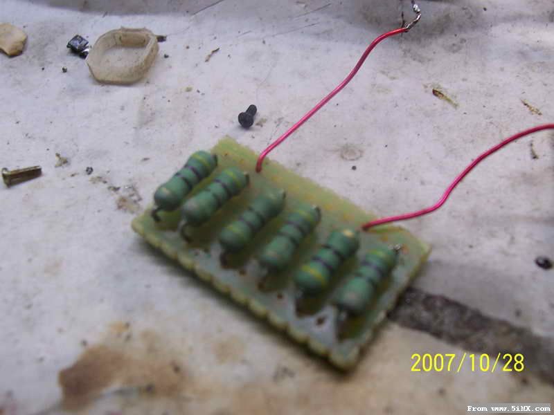

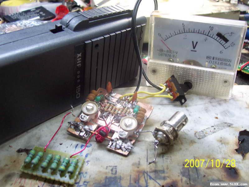

按照这个图纸制作的 。第一次用万用板搭了一个。发现无法调整。动c1和c2反应不大。有用覆铜板做了一个。好多了。磁环用的是从老电视匹配器里拆的。假负载是用6个75欧姆电阻串并联做的 。发射机用在论坛里买的10m手持机
有几个问题请教:
1:做好后在a点接50假负载。开关打到 反 发射调c2到满表,然后开关打到 正 发射调c1到指针不动。这样调节是否正确?如果不对该怎么调节啊?
2:天调。找了个开关和空气电容(只找到一个电容)。先把表和电感接到天线上。我发射并调节电感。让朋友在家收听。结果:当连通效果最好是反向满表。正向不动。驻波是多少啊?该怎么看?
3:发射时用1502的稳压电源。能否通过观察发射电流来判断天线效率。接入天调和直接天线是发射电流相差不小。
4:天线是倒v天线。没有巴伦,用75欧姆馈线。那么天线的阻抗是否就是75呢?那自制驻波表是应该按50做还是75做?
请前辈指点。。先谢过了

关键问题没有人回答啊。这样调整:
是否正确。昨晚又试了一下,还是当正向表针不动时连通效果最好。一旦正向表针开始有指示就变差

你是不是那里接反了
离线7600
16357
只看该作者 11楼 发表于: 2007-10-29
接假负载时应该是正向功率最大反向功率最小,应为零。
有反向功率时就是有驻波了,反向功率越大驻波越大。
所以接假负载时应调到:正向功率最大,反向功率为零。
我的意见,不知对否,还请高手指点。
我的意见,不知对否,还请高手指点。
所谓的 零 指的是表针满偏吧。。。。。。
和万用表欧姆档调零一样的
所以我调成了。反向表满偏。正向表不动
理解的对不?有点晕了,,,,,

你理解反了!

呵呵,这里的调零是说保持表头里没有电流通过,电阻档的调零是使表头里的电流最大,反了。

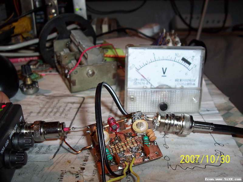

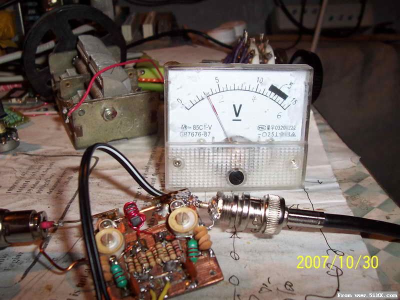

刚才调试。按照在in处接发射。a点接假负载。调c2使指针不动。
      然后在in处接假负载。a点接发射机。调c1使指针不动。反复2次
      测正向无法满偏。估计与我用的检波管有关系
然后接天线看看效果。
有偏转的都是正向功率。反向均无论接不接天调都无指示。不接调时正向功率没有接上大
直接天线。正向
反向
接天调后调节到反向为零。正向最大
正向
反向
那么我的天线驻波是多少呢?难道是1?
