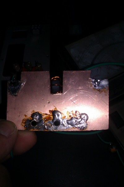

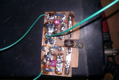

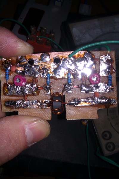

自制了一个短波段的驻波表,在不同的功率下满刻度多不一样,怎样调整?反向无法调整到零刻度线,两个可变电容多调整过了,是什么原因,望做过的HAM讲解下。

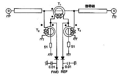

这种电路不理想,我采用的是双磁环的电路,不用调

三环的好用~

能把线圈的具体圈数写下吗?

曾减磁环线圈匝数,接假负载使反向功率为零,

线圈磁环要根据你检测的信号大小和频率范围调整的,大致在11~20圈之间,线径根据最大功率选用合适的。

磁环上的线有些粗,选直径小一些的;如楼上朋友说的线圈匝数;接假负载,调微调电容,调线圈匝数,反复若干次。

三磁环的好做,而且磁环一致性要帮,也就是制作出来的互感器一致性要好。
