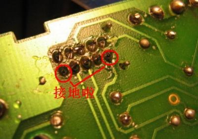

今天想测一下新天线驻波,取出心肝宝贝的不舍得用、不常用、没用两回的嘎嘎新的SX-600,接好后怎么着功率也上不来,按说817让它满表应该没问题,但是表针指示动了一点而已,拍拍偶尔能起表,说明我的机器没坏。修吧------经检查是正、反向开关其中一刀的两端触点碰地。拆开那开关将双刀调了个位置,再量不接地啦,安上好啦。

这不是真正的钻石表!我也搞不清楚怎么回事,鉴别的方法就是看里面的电路板:黄色的板子是正宗的!!!!这种绿色的把问题太多。

看外观看不出来区别,那种现在生产所谓的真钻石外观做工也很好。就是拆开看里面,绿色的误差很大的,不稳定。
