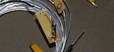

DP天线,全尺寸,各个波段用双掷开关进行切换,理论上是全尺寸,希望好携带,折腾中,烦躁

很明显 , 这种已经失败,为什么呢?我想应该是这个开关的金属耳,开关虽然断开,线与线之间形成电容,导致高波段谐振频率下移。
还有就是这个开关极间间隔也可能会形成电容,我现在要区别到底是金属耳之间的电容还是极间电容。继续折腾

任何靠近天线的导体都会影响天线的辐射。
所以不论用啥开关,影响都不可避免。YAGI就是合理的利用了这种影响

好的,也算学到一点吧,已经判定是开关影响了,可能太近,极间形成电容,影响参数了,不知用夹子会不会好点?

用香蕉插头 以前朋友弄过 可行!先弄21 或者14 全尺寸 然后在这个基础弄香蕉插头接上当然要固定板不然香蕉插头拉力受不了的。

我这次用夹子了,原始 粗犷
