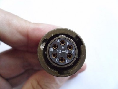

下面的图是柯顿9350天线图纸上的接口部分,现想请教高手各接口定义的含义.先谢了!

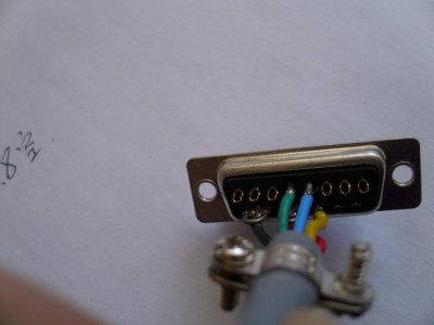

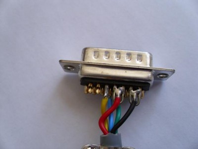

今天把CODAN 9350 的控制线找到了,把接口线序查了一下,资料如下:
Transceiver(15针串口) Antenna(6针天线接口)
12,13 A       +12VDC     红线
14,15 B        Earth         黑线
4 C       Tune          蓝线
5 D       Scan           绿线
11 E        Indicator     黄线
串口外铁皮 F        Not  used
15针串口的针序:上面8针从左到右分别为1——8;下面7针从左到右分别为9——15。
[ 此帖被BG3GTU在2014-01-09 16:46重新编辑 ]
