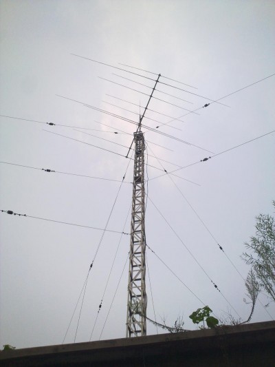

那你费大劲了
我是上面支撑和旋转器装好了直接立的,方便许多。
开始这么做的。立塔的时候起不来,只好让支撑杆到底下。57的直径,6米长,在上面太沉了,只好出此下策

只看该作者 30楼 发表于: 2011-04-05
找2个支撑   顶着6米左右的地方 我用了10个人拉起来9米的   我这边地方长 80米 起塔那面3个人拉了一条大绳
反正你已经架起来了   只是上支撑轴和旋转器麻烦了许多   要上去一格一格向上提 还有旋转器的支承板 只能装长方形的 我装的是正方形的,反正这样要费时费事多了。
祝你早日起飞!

天线塔做的真好,也非常壮观

再补张图,为了看清全貌都把引来金凤凰的梧桐树给伐倒了!
